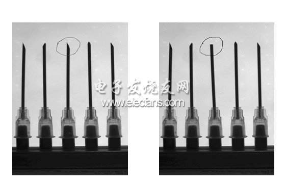

  2 一次性注射针的缺陷
  一次性注射针可以分为针座和针头两个部分。针座的缺陷对产品的质量影响可以不计。而针头就存在着两种缺陷情况:首先针头在制作过程中针尖部位可能会产生毛刺;其次针头在自动装配过程中可能会产生倒插现象(针尖部位被插入针座)。影响针头的几个缺陷为:针尖毛刺、倒插。其中倒插不仅会对产品的质量产生直接的影响,而且严重的会危害到人的生命。如图1:

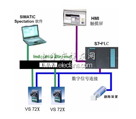

  本文采用了杭州华峰自动化系统有限公司开发的注射针检测系统用于一次性注射针的外观缺陷检测。该系统以西门子图像处理器[3]为核心,并结合西门子自动化设备,形成了既有简单的数字信号接口又有复杂的工业网络接口的系统,让用户能选择适合自己工况的系统,既方便又节省投资。

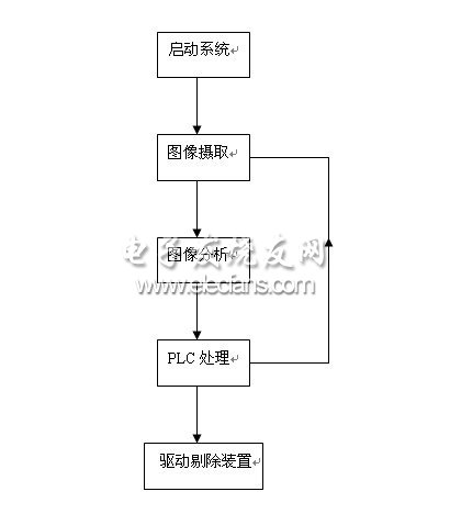

  其基本检测处理流程如图2,简易系统框架如图3:
  工作原理:首先通过光纤传感器感应到注射针,然后触发图像处理器拍摄图片,图像采集来后,对图像进行二值化、目标定位、测量、特征匹配等图像分析处理,处理的结果传至PLC进行逻辑控制,并根据传送带当前的速度来驱动剔除装置,准确地剔除不合格产品。考虑到现在的自动化生产需要,目前的剔除方法则采用整排剔除,如果需要更高的自动化水平,可以为每个针座加装吸盘。
  系统设计特点:本系统采用了西门子嵌入式图像处理器,其集成化的模块,很容易根据客户现场的环境和客户的要求来设计系统配置和外观。该系统外观使用全不锈钢材料,符合了医疗器械行业的规范;独立式的机械结构,容易安装于流水线的任何位置;通过西门子触摸屏和PLC的连接,使得操作工容易在线切换不同产品的程序,并可以从触摸屏查看实时检测数据;根据单条流水线产品的多样化,系统采用了X-Y-Z都可以调节的机械机构,让用户操作更灵活。
