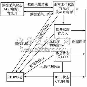

  整个仪器设计采用S3C44B0芯片和uClinux操作系统。S3C44B0芯片是业界应用较多、功耗较低、成本低的中档产品。它提供五种工作状态:NORMAL、SLOW、IDLE、STOP和SL_IDLE[1]。系统正常工作在NORMAL状态,当用户无操作时段大于某一阈值时,则进入IDLE状态,用户按假关机键进入STOP状态,这时系统功耗很低。为了便于管理,应用层对电源管理状态进行了细划,引入电源管理的六个状态:数据采集状态、正常工作状态、准备状态、休息状态、IDLE状态和STOP状态。其中,IDLE状态和STOP状态与芯片提供的内容相同,由应用程序负责状态的迁移。整个仪器功耗最大的组件是背光(EL背光和键盘LED)、LCD和传感器驱动,其次才是CPU,电源管理状态迁移如图1所示。

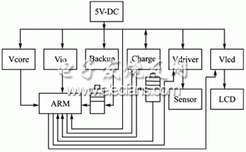

  图2是电源管理的原理框图,其中包含6个模块:Vcore,Vio,Backup,Charge,Vdriver和Vlcd,它们分别为系统各部分供电。
                                 图2 系统的电源管理框图
  Vcore为系统内核供电,供电电压为1.8 V;Vio为系统的I/O口供电,供电电压为3.3V;Backup为系统备份电池供电,电池电压为3 V;Charge为充电电路,电池电压为3.6V的充电电池;Vdriver为传感器供电电路,电压为±5 V;Vlcd为LCD模块供电,供电电压为3.3V和200VCA。
  电池充电的电路原理为:当CPU检测到有外接电源时,CPU使用ADC检测电池二端的电压,并判断是否需要充电;当电池两端电压低于设定值时,打开Charge电路给电池充电,并检测充电电流,以保证电池安全有效的充电,充电至设定值时停止充电;当无外接电源时,电池为整个系统供电,CPU检测电池电压,当低于某一设定电压时,决定报警还是关机,以保护电池。
  Vcore和Vio分别为系统的内核和I/O口供电,同时Vio也为存储器供电。Backup电池为系统的备份电池。
  Vdriver为传感器提供±5 V的电压,并保证电流为25±1 mA。
  Vlcd为LCD模块提供二组电压,其中3.3 V为LCD显示提供电压,200VAC为LCD的背光提供电压。

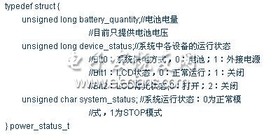

  (1)数据结构说明
  电源和设备状态由power_status_t的结果表示。

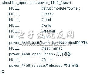

  (2)file_operations的值
  电源管理模块驱动的file_operations具体值为:

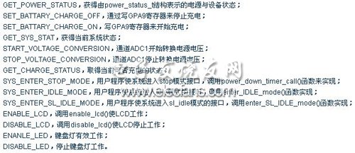

  判断cmd的值,根据cmd的不同值进行不同的操作,电源设备的ioctl主要实现以下14种操作:

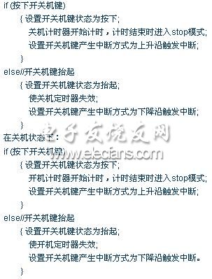

  下面介绍函数的算法描述。
  在正常状态下:
