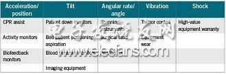

  表1 按运动类型划分的医疗应用

  通过一个功耗极低的紧凑器件来精确检测和测量运动的能力,几乎对任何涉及到运动的应用都是有价值的,甚至对那些运动要求不是很关键的应用也是有价值的。表1按运动类型列出了一些基本医疗应用。需要解决更多挑战的更高级应用将在稍后讨论。

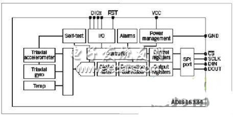

  图2 基于MEMS的惯性测量单元提供6自由度运动测量, 结构紧凑,适合用于手术仪器
  完整多轴惯性测量单元(IMU)形式的惯性传感器已证明能够显着提高TKA手术的精度。ADIS16334(图2)等器件包含所需的全部检测功能--三个线性传感器和三个旋转传感器,可取代基于机械和光学的对准技术。该器件利用多种类型的传感器和嵌入式处理来动态校正传感器漂移,如陀螺仪的线性加速度偏移、线性和旋转检测的温度漂移等。通过标准4线串行外设接口(SPI),可以与这个相对复杂的精密传感器套件轻松接口。
