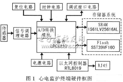

  从体积小、功耗低、操作简便的角度设计心电监护终端硬件电路。图1为整个监护终端的硬件框图,主要由调理电路、心电数据采集模块、ARM7微处理器模块、网口模块、电源模块5部分组成。该监护终端完成心电信号的采集和预处理,并通过网口实时发送至监护中心服务器,从而实现远程实时监护。

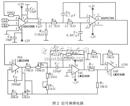

  人体心电信号是一种低频微弱电信号,其幅值约10μV~5 mV,频率范围为0.05~100 Hz。需要放大上千倍(即达到V量级)才便于观察以及A/D转换,具体增益还需结合A/D转换模块的测量范同确定。通过心电导联线获取的心电信号首先经仪表放大器AD620进行差分放大,由于体表液体与电极之间可能形成原电池,致使电极之间存在固定电位差,因此第1级的差分放大增益不能太高,否则容易饱和.所以第1级增益选为20;为了使信号满足A/D转换要求,需将信号放大至V量级,因此设置次级放大增益为30,这里采用普通的四运放LM324。由于心电信号中常混有直流和基线漂移干扰,因此应在第1级和次级放大电路之间加高通滤波器,可有效避免心电信号的基线漂移,相应的高频干扰信号可通过放大器输入端电路和一个截止频率为100 Hz的二阶低通滤波器予以滤除。此外,通过陷波器滤除50 Hz工频干扰。经上述信号处理后,心电信号接入微处理器LPC2210的P0.27引脚(AIN0)由其内部A/D转换模块完成A/D转换。根据采样定理,采样频率应保证高于其2倍,因此在A/D转换中将采样频率设置为500 Hz。图2为信号调理电路。

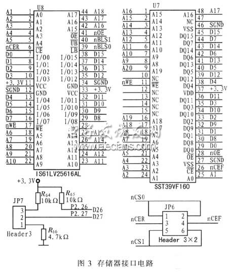

  该系统设计的A/D转换部分采用LPC2210自带的8通道10位A/D转换模块,简化电路设计。由于LPC2210无片内Flash,且LPC2210片内SRAM仅有16 KB,考虑到系统中需加载一个嵌入式操作系统μC/OS-II和TCP/IP协议栈,16 KB空间远远不够,所以片外加载一个SRAM IS61LV25616AL和一个Flash SST39VF160,具体电路如图3所示。

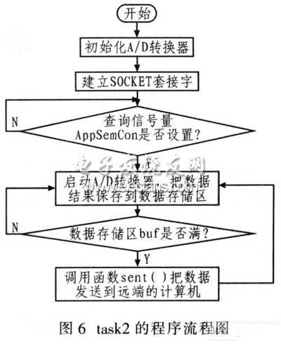

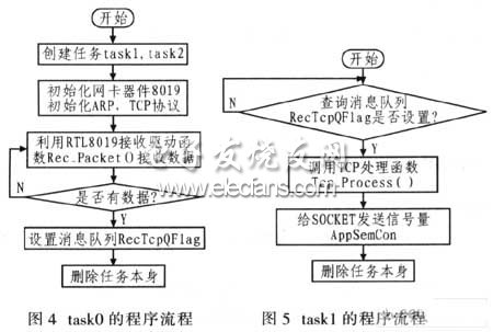

  3个任务中,设置任务task0的优先级最高,任务task2的优先级最低。任务task0主要负责接收数据,调用RTL8019AS的驱动函数Rec_Packet()接收远端计算机的连接请求(本地设置为服务器端)。若有请求帧,则设置消息队列RecTcpQFlag,然后删除任务本身;若没有请求帧,则持续利用Rec_Packet()接收数据,直到接收到连接请求。task0的流程图如图4所示。
