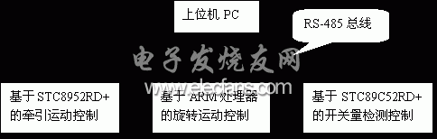

  牵引床的总体设计采取分布式控制体系,如图1所示。计算机作为上位机通过RS-485总线与三个嵌入式控制器(下位机)组成分布式总线网络实现对床体运动的控制。计算机实现系统总体操作控制界面。系统复杂的控制任务被分解为三部分,分别由三个嵌入式控制器并行实时执行完成。其中,牵引运动及牵引力的检测与控制由一片STC89C52RD+单片机完成;三个旋转运动的角度检测及控制由Samsong公司的32位ARM核RISC处理器S3C44B0X处理;床体上各类限位开关等开关量检测及输出则由另一片STC89C52RD+实现。
                                                              图1 系统总体设计框图

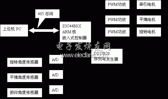

  医疗设备的运行要求低噪音。系统采用高效率、低噪声的新型220V高压大功率直流电机作为床体运动的执行机构,来实现床体机械系统多维、多轴、多自由度的运动。对直流电机的控制采用PWM方式。PWM驱动采用高效率大功率VMOS管功放电路。在嵌入式电机控制处理器选择上,采用Samsong公司的32位ARM核RISC处理器S3C44B0X。该处理器具有双串行口、5个PWM定时器、8通道10位ADC、最高主频66MHz,完全胜任运动控制要求。
  上位机经485总线发出的转动运动指令中包含有速度参数及角度参数数据。三个自由度的旋转运动分别各对应一个PWM定时器的输出。旋转电机的调速由PWM占空比参数调节。速度控制是开环的。角度传感器选用高精度单圈电位计。电位器外接5V激励,即0-360度对应0-5V。实际上,只采用了0-30度范围。这样,ARM控制器、PWM执行器与角度传感器的测量环节构成角度位置闭环调节回路,实现旋转角度的调节。
 考虑到目前市场上存在欠款问题并为了更好地回收资金并保护知识产权,结合S3C44B0X的内部资源设计了独特的硬件加密功能。通常加密是利用计算机的日历以及计算机中的硬盘序列号来实现的。计算机的运算能力强,算法实现也容易,但是往往也容易被解密。好的方法是利用电路硬件来做加密。首先,利用S3C44B0X内部的RTC设计日历定时器做硬件注册时间加密。第二,利用DS18B20中全球唯一的序列号作为注册序列号来做加密。DS18B20是DALAS公司生产的数字温度传感器,但在这里并不用其测温,而是利用其中全球唯一的序列号。它与ARM处理器的连接仅用一根数据线作串行数据传输。
                                                             图2 旋转运动控制框图

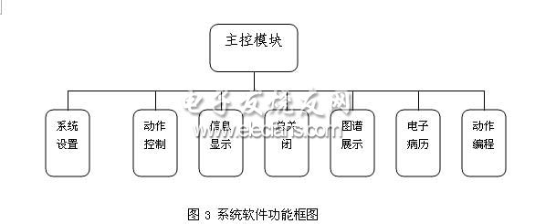

  系统控制任务与算法按照二级拓扑分布在各个嵌入式控制器以及上位机的软件中。STC89C52RD+单片机采用汇编语言编程,效率高,可靠性高。S3C44B0X为ARM7内核,采用C语言加汇编语言进行混合编程。上位机软件则采用功能强大的DELPHI6.0Windows应用程序开发工具开发,运用Object Pascal语言编写程序代码。这使得软件对床体的控制更加灵活、可靠和高效,界面简洁友好,操作方便、可靠性高。在开发过程中采用了一些新的技术,最主要的是控件技术,特别是在串行通信中采用了控件技术,大大提高了串行通信的可靠性,保障了系统的可靠性。其软件结构功能总体框图如图3所示。
