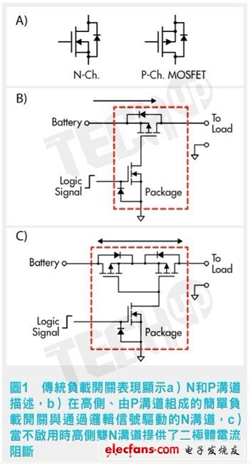

  理解了实际电流消耗是如何耗尽电池电平,我们现在可以研究不同的方法来隔离下游耗电。将会用到高侧(high side)和低侧(low side)开关等这些词汇。高侧意味着开关将处于工作电平(rail)电路中且实际上电流由源极流至负载,通过接地电路返回。低侧开关则在负载的对面且使电流流向接地电路。
  将此简单的开关塬理应用到普通的FET类型上,图1显示了基本的N沟道和P沟道MOSFET对于负载隔离的性能表现,每种都有其优点和缺点。从PN结截面图像开始,我们可以快速说明截面b有如高侧的P沟道。N沟道用来驱动闸极以简化逻辑输入控制。塬理图b的缺点是,假如负载电压高于电池电压,能够给体二极体施加正向偏置。通过在高侧使用双P沟道FET,塬理图c解决了这个缺点,这是一个用于主电平的非常普通的电池隔离方法。

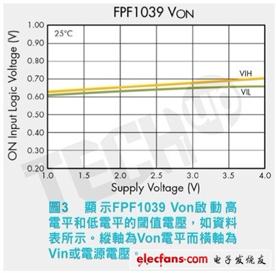

  智慧型MOSFET的工作电压Vin根据它们的製造製程而不同。对于快捷半导体的Intellimax产品线,推荐的工作电压範围为从0.8V至5.5V。本文中随后将探讨高压智慧型FET。请注意输入电压和控制电压间的差异是非常重要的。输入电压Vin是用于高侧负载开关的实际额定值。在图2中标记为ON的控制电压电平,是开启负载开关所需要的电压数值。图3取自Intellimax FPF1039资料表,显示了开启整合P沟道FET所需要的实际Von电压,因为它与Vin电源电压有关。
  资料表中的规格增加了针对製程、电压和温度变化的缓衝,表明Von必须超过1.0V来开启开关,并且必须低于0.4V来关闭开关。这带来了非常简单的驱动电路,可以直接连接至微处理器。此Von规格随元件而不同且可能不一定会如图3那样平坦。不要停留在资料表中显示静态阈值电平的那一行;可以参照曲线来瞭解全部详情。

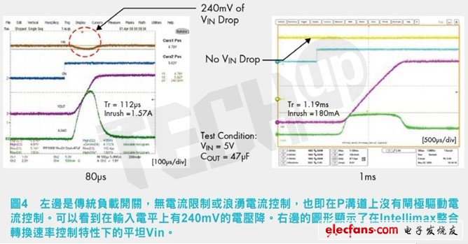

  我们应该更进一步钻研的下一代智慧型FET的特性是当开关关闭时会发生什么?採用离散P沟道的传统负载开关可以完全关闭并连接输入至输出,不管是重负载还是大电容载入在输出脚上。如果这种情况发生,通常初级端输入电平会显示电压突降,它可能影响与偏置电平相关联的精密类比数位转换器(ADC)或感测器。在过去,电阻/电容(R/C)网路添加至闸极以降低开启速度,但这会增加专案的设计时间和规模。Intellimax支援转换速率控制特性,藉着在输入端限制浪涌电流,可使电平中断最小化。图4显示了此方案在实证研究的实验室测试中的一个例证。注意,左边为採用传统P沟道方法对Vin电平的影响,右边的则是Intellimax器件的影响。
