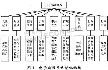

本系统根据医院的实际需求,最主要的目的是采集病人的数据,使之能为临床医生提供所需要的诊断和决策信息,更进一步的目的是这些信息能够用于临床科研。系统主要功能如图1所示。

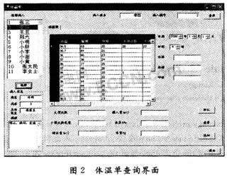

在病人的体温单中,需要记录并分析病人的体温变换情况。体温单信息的“体温”、“脉搏”、“呼吸”这三项信息是要每隔4个小时记录1次,分别在4时、8时、12时、16时、20时、24时这几个时间段。而“大便次数”、“小便次数或量”、“摄人量”、“排出量”、“血压”、“体重”等信息是1天记录1次。根据体温单信息,以1天为1个单位,画出1天内病人在各个时间段的“体温”、“脉搏”、“呼吸”的曲线变化情况,以及记录的“大便次数”、“小便次数或量”、“摄入量”、“排出量”、“血压”、“体重”等信息。整个体温图1次只显示7天的情况。在体温图中用坐标以及曲线描述病人体温的连续变化情况,直观地满足了护士对患者的体温、呼吸、脉搏等信息的录入和查询的需要。图2是体温单显示界面。

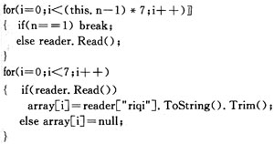

由于体温图每次只显示病人1周的体温变换信息,要显示1周之前的体温信息,可以使用翻页功能。实现翻页功能主要利用在读取数据时使用到的Read()方法的特性。通过Read()方法在读取数据的同时把当前的指针向下移动1位。最初它位于数据集的第一行之前,因此第一次调用Read()将把指针置于第一行上,使它成为当前行。随着每次调用Read()导致指针向下移动,按照从上至下的次序获取数据集行。代码如下:
其中变量n为全局变量,由翻页按钮对其进行赋值。以当前的变量n减1乘7为所需跳过的间隔数,以日期为单位,对数据集中的日期进行筛选,选出这一周的日期储存到数组array中。
