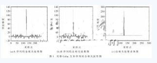

要发射的是128位GOLAY码互补序列对,设探头的中心频率为5MHz,则GOLAY码脉宽为100ns,128位需要128×100ns=12.8μs。这里构造GOLAY互补对分别为A、B(各自长度为128bit),其自相关后数据图如图1所示。
由图1可以看出,采用GOLAY码互补序列对作为发射激励码,自相关之后求和,旁瓣已经完全消失。其各自的回波自相关也具有这样的特性。所以,采用GOLAY码互补序列对,其信号穿透力强,图像信噪比高。
