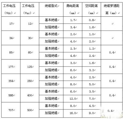

鉴于医疗设备的特殊使用环境,医疗用电源产品在安全性和可靠性方面有着更为严苛的要求。例如,必须满足IEC60601-1安规的绝缘和漏电流要求,或其相关标准,诸如:EN60601-1、UL60601-1和CSA22.2第601.1 M90标准。表1总结了IEC 60601-1医疗设备的安规要求。
表1 IEC60601-1安全标准要求

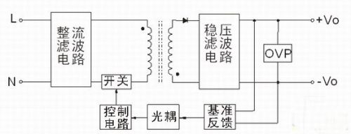

金升阳公司致力于医疗用ACDC电源的开发,目前拥有LD05,LD10系列产品,产品的原理框图如图1所示。产品在设计过程中始终以高的可靠性为目标,在设计中的每一个环节都体现了这一点。
图1 LD系列产品原理框图
首先,产品控制芯片的可靠性对产品可靠性起着至关重要的作用。我们的产品选用安森美半导体公司的PWM控制芯片,由于芯片功能十分强大,只需要外接少数元件就能构成完整的开关电源,因此大大简化了产品的设计,从某种意义上讲也大大提高了产品的可靠性。另外,芯片的待机功耗很低,能够提供符合美国能源之星和欧洲蓝天使标准的解决方案,空载状态下同时能达到国际能源机构(IEA)最新建议的要求。芯片的短路保护功能还能通过持续监视反馈线的状况,检测到出现短路的情况,并立即减小输出功率,从而对整个电源及后级电路实现保护。一旦短路情况消失,控制器便恢复正常工作。这一功能也极大提高了产品在异常条件下的可靠性。
