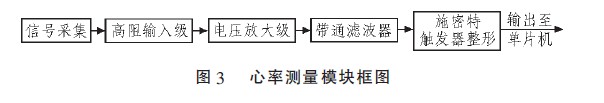

心率测量模块如图3所示。首先将人体的脉搏通过压电陶瓷片HTD27A-1转换为可处理的电信号,经高阻输入级隔离和电压放大级放大后将信号送入带通滤波器以滤除噪声及高次谐波,经集成运放放大及施密特触发器整形后再进入单片机外部中断EXT2进行计数,即可得出心率。

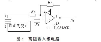

采用石英晶体为压电材料,其相对介电常数为εr,而标准介电常数为ε0,则石英晶体的介电常数为ε=εrε0。设压电体两极板间(沿电轴方向)承受一个大气压的压力,则与电轴垂直的表面产生电荷qx=d11Fx=2.31×10-12×9.8×A,两极板间产生电压Ux=qx/C。压电陶瓷片产生的电压很小,因此在电压信号送至后级电路处理前必须经高阻输入级以尽量减少电荷泄放,确保获取电压信号的准确性。由于运算放大器通常具有极高的输入阻抗,采用运放实现高阻输入级,如图4所示。
据后级电路处理要求,要放大采集的电压信号。为滤除电压信号中的噪声信号,便于后级数字电路处理获得的信号,后端电路采用20~200Hz的带通滤波器进一步处理信号,经施密特触发器整形后再送入单片机计数,即可得到心率。

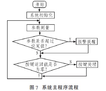

软件采用模块化设计方法,由主程序及键盘处理、数据采集、报警、语音和液晶显示5个子程序组成。图7为系统主程序流程。系统上电后首先初始化,然后进行各参数的测定、显示判断超量报警等操作,同时检测按键情况,若有按键按下,执行显示和语音播报等功能。此系统编译环境为unSPIDE2.6.2D,使用汇编语言与C语言混合编写,其中中断服务程序及液晶显示等相关底层程序由汇编语言编写,测量及语音播报等程序由C语言完成。键盘处理子程序通过定时器中断方式调用。参数输入采用菜单方式设定,包括步伐长度(计算行走速度及行程),体重、性别、身高、年龄(能量消耗计算),体温上下限,心率上下限,行程提醒等。当测得温度、心率超过上下限时报警;当测得行程达到行程提醒设定值时提醒。
