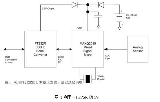

像许多用来采集或存储数据的电子设备一样,基于MAXQ2010的数据记录仪采用USB接口与主机(如个人电脑)通信。但是,由于 MAXQ2010自己没有USB接口,我们利用FTDI公司的芯片FT232R实现USB与UART的转接。
采用FT232R可以给数据记录仪设计带来许多好处。首先,当USB总线活动时,数据记录仪可以利用FT232R的3.3V稳压器输出供电,仅需一对二极管即可实现与电池供电的自动切换,因为稳压器输出(减去0.2V二极管前向压降)电压总比电池电压减去二极管压降后的电压高,这样就可保证连接到 USB总线时,记录仪不用电池而通过 USB Vbus供电。 采用两个二极管(图1)是为了防止给电池充电,输出电容用来降低负载瞬变对电池的影响。其次,MAXQ2010可以利用两个串口(UART)中的一个直接与运行在个人电脑上的应用程序通信,不需要任何额外的驱动程序。两个串口之间通过一个建立在USB接口上的虚拟COM口连接。本设计采用MAXQ2010 基于32kHz 晶体的FLL作为其自身的时钟源(如果需要还可为RTC提供时基),其成本比其它晶体或谐振电路的成本要低得多。FLL 电路相当于一个倍频系数为256的倍频器,将32kHz的晶体振荡频率变到8.388MHz作为MAXQ2010的时钟。
