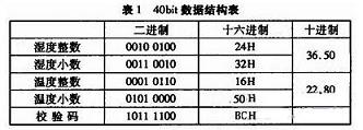

DHT11数字温湿度传感器采用单线双向的串行接口技术,一次通讯时间约4ms,数据分小数部分和整数部分,一次完整的数据传输为40bit,高位在先。即8bit湿度整数数据+8bit湿度小数数据+8bit温度整数数据+8bit温度小数数据+8bit校验码,其中校验数据等于上述4个8bit数据之和所得结果的末8位。例如:读取数据为:湿度为:36.50%;温度为22.80℃,则对应的40bit数据为:0010 0100,0011 0010,0001 O110,0101 0000,1011 1100,其数值对应于温湿度如表1所示。

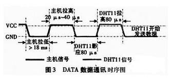

DHT11与单片机主机通讯过程时序如图3所示,总线空闲状态为高电平,主机把总线拉低大于18ms等待DHT11响应,等开始信号结束后,延时等待20~40μs,DHT11然后发送80μs低电平响应信号,然后主机读取DHT11的响应信号,若总线为低电平,说明DHT11发送响应信号,DHT11发送响应信号后,再把总线拉高80μs,准备发送数据,每1 bit数据都以50μs低电平时隙开始,高电平的长短(26μs~28μs表示数字0;70μs表示数字1)决定了数据位是0或1。如果读取响应信号为高电平,则DHT11没有响应,应当检测器件或电路。当最后1 bit数据传送完毕后,DHT11拉低总线50μs,随后总线由上拉电阻拉高进入空闲状态。当用户MCU再次发送一次开始信号后,DHT11从低功耗模式转换到高速模式,等待主机开始信号结束后,DHT11发送响应信号,送出40blt的数据,这是读到的数据为上次测量的数据,要得到实时温湿度数据,必须连续两次读取温湿度值,且第二次读到的值为当前的温湿度值。这一点特别值得注意。
