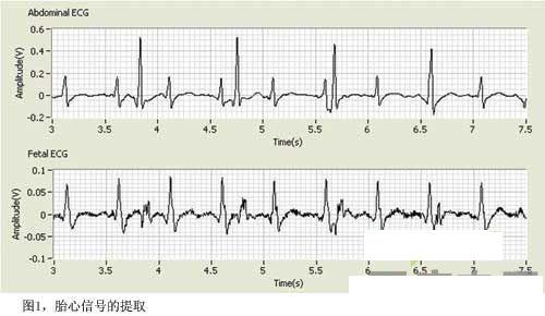

        对于例如胎心信号提取等较为复杂的处理,开发人员也可以通过LabVIEW中的ICA(独立分量分析)算法来加以研究应用。如图1所示,上半部分是采集到的母体和胎心的混合信号,下半部分是经过ICA处理后分离得到的胎心信号。
