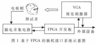

        脑机接口系统是由人和机器构成的闭环系统[3]。除人本身外, 脑机接口系统包括:信号采集、信号处理、外部设备及控制部分。本文的方案采用FPGA取代计算机,作为脑机接口的控制和信息处理器。主要包括脑电采集电路、基于FPGA的VGA视觉刺激器和FPGA开发板三部分,如图1所示。
        电极帽和脑电采集电路组成了脑电信号采集部分。VGA视觉刺激器属于外部设备及控制部分。FPGA开发板是整个系统的核心,它不仅实现了信号处理,而且还实现了对脑电采集电路的控制和VGA控制器。FPGA开发板采用Cyclone II EP2C35 DSP开发板,FPGA芯片为Cyclone II EP2C35F672。

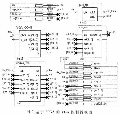

       本文的方案是基于FPGA的VGA视觉刺激器,采用VGA显示器作为视觉刺激器,通过VHDL编程的方式产生图形刺激信号。FPGA是一种半定制电路,具有很强的在线修改能力,可以随时修改设计而不必改动硬件电路。因此,通过编程可以灵活地产生不同的刺激模式,修改和升级十分方便。按照VGA显示器逐行扫描的工作原理和VGA工业标准[5],在FPGA中设计了VGA控制器,包括分频模块、扫描时序产生模块、图像描述模块、刺激频率控制模块和光标控制模块,其框图如图2所示。
        分频模块产生像素输出频率和刺激所需的频率。CycloneⅡEP2C35芯片具备4个增强型嵌入式锁相环(PLL),每个锁相环可以提供3个输出时钟,频率非常稳定,还可以分频和倍频。用锁相环IP核调用嵌入式锁相环,直接分频产生像素输出频率,保证了系统时钟的精确和稳定。计数器分频得到刺激所需的频率,可产生不同的刺激频率。
       扫描时序产生模块提供VGA行扫描和场扫描的时序。对像素输出频率计数分频,产生行扫描频率,其频率为31.469 kHz。然后,对行扫描频率计数分频,得到场扫描频率,其场频为59.94 Hz。
       图像描述模块描述需要产生的刺激图形,包括位于屏幕上下左右4个方向的4个方块和0、1、2、3数字。4个方块是实现多项目标选择的刺激目标,光标用来反馈选择的结果。通过行坐标和场坐标来描述方块和数字的位置及大小。在方块上标注数字,以区别不同的方块。图形的改变或运动可引起有效的诱发电位,因此,方块的颜色是黑色和白色交替变化的。为了使方块更显著,底色采用深石板灰色。
        刺激频率控制模块设计了刺激的模式。采用同频次复合刺激方式,即在单位时间内各个视觉刺激模块闪烁的次数相同,但各个刺激模块闪烁的时刻相互错开。通过计数器分频产生模块闪烁的时钟。闪烁时刻的错开用相位延时实现,用系统时钟产生一个计数器,根据计数器的计数控制延时,达到精确定时的要求。当闪烁的时钟信号为低电平时,方块为黑色;为高电平时,方块为白色。在刺激模块黑变白的同时,发出触发信号。
        光标控制模块描述光标的图形,控制光标的移动。通过改变光标的坐标和分频来控制光标移动的方向和速度。光标的颜色为红色。
