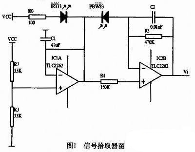

  1.2 脉搏信号拾取电路
  红外接收二极管在红外光的照射下能产生电能,单个二极管能产生0.4_V电压,0.5mA电流。BPW83型红外接收二极管和IR333型红外发射二极管工作波长都是940nm,在指夹中,红外接收二极管和红外发射二极管相对摆放以获得最佳的指向特性。红外发射二极管中的电流越大,发射角度越小,产生的发射强度就越大。在图1中,R0选100 Ω是基于红外接收二极管感应红外光灵敏度考虑的。R0过大,通过红外发射二极管的电流偏小,PBW83型红外接收二极管无法区别有脉搏和无脉搏时的信号。反之,R0过小,通过的电流偏大,红外接收二极管也不能准确地辨别有脉搏和无脉搏时的信号。当红外发射二极管发射的红外光直接照射到红外接收二极管上时,IC1B的反相输入端电位大于同相输入端电位,Vi为“0”。当手指处于测量位置时,会出现二种情况:一是无脉期,虽然手指遮挡了红外发射二极管发射的红外光,但是,由于红外接收二极管中存在暗电流,仍有1 μA的暗电流会造成Vi电位略低于2.5V。二是有脉期,当有跳动的脉搏时,血脉使手指透光性变差,红外接收二极管中的暗电流减小,Vi电位上升。

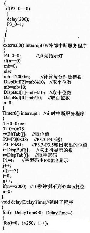

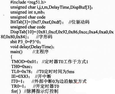

  2.2 程序源代码
