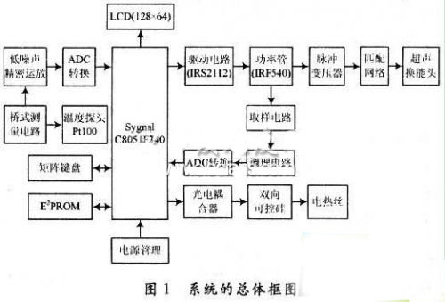

研究表明不同频率和强度超声波对机体的作用是不同的,其次,温度对于经皮给药也有一定的影响,如一定的温度可以提高渗透率,但太高的温度会引起皮肤的烫伤,因为超声也有热效应;因此,如何把各个因素综合考虑以达到既保证较高的渗透率又避免对人体产生灼伤及生理机能的损伤是研究的难点之一。
单片机作为智能控制芯片,在
电子信息、自动控制的各个领域发挥着极其重要的作用。医疗仪器的设计和研制也越来越多应用单片机技术,使其朝着智能化,小型化方向发展。综合考虑各种因素,在此介绍了一种采用高性能单片机C8051F340作为核心控制芯片的输频率、强度等可调,可控恒温的低频超声波促透皮系统。
1 硬件设计
该系统包括:温度测控模块、功率超声发生器、恒温控制模块、过流保护模块、显示模块和掉电存储模块。总体结构如图1所示。
