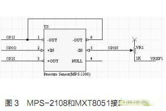

对于血压信号的感知,可采用Metrodyne Microsystem公司的MPS-2108传感器。它在
血压计、数字压力计及医疗设备领域的广泛应用已表明其可以胜任本文所要设计的功能。MPS-2108传感器和MXT8051的接口原理图如图3所示。

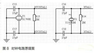

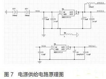

系统控制模块中,所包含的电源供给电路、时钟电路、复位电路、键盘控制电路等需要的器件都可参考由北京时代民芯科技有限公司提供的MXT8051开发板上的成熟产品,借鉴其接口方式并稍作修改,可满足预期要求。其中稍作修改的电源供给原理图及时钟电路原理图如图7、图8所示。

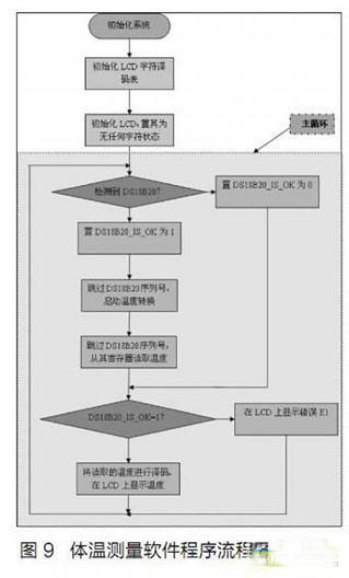

将本文提到的设计方案投入实践中,最终完整实现的功能是体温测量,在此给出体温测量的
软件程序流程图如图9所示。
