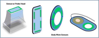

  容性检测技术在传统的人机界面应用中继续受到青睐,例如笔记本电脑触控板、MP3播放器、触摸屏显示器和近程检测器等。除了利用容性传感器取代机械按钮外,用一点点想象力,再加上人机界面设计的基本原理,将会使很多其它应用也能利用这一技术。图1所示为一些应用概念示例,这些概念可以通过采用人体接触检测得到完善。
图1. 使用容性传感器电极的器件
  对于图1中所示的器件,若能在启动器件或进行测量之前先了解器件与皮肤之间的接触质量等相关信息,往往较为有利。这些器件包括需要紧靠皮肤的医用探针、生物电位电极传感器或者用于固定导管用管的外壳。为确定接触条件,可以在注塑生产过程中将图中绿色的几个容性传感器电极直接嵌入器件的塑料外壳。主机微控制器读取容性传感器控制器IC上的一些状态寄存器,这些寄存器表示容性传感器离皮肤有多近。随后,主机微控制器上运行的基本检测算法处理状态寄存器信息,以确定各传感器电极与皮肤的接触是否适当。
  在传统的容性检测人机界面应用中,人们一般通过手指触碰开始接触传感器电极。图1中的示例则以非传统方式使用容性传感器,用户在人体上放置了一个含有容性检测电极的器件。开发这类应用很简单,但为了构建一个稳定可靠的系统,还是应当遵守一些关键准则

  小电极需要高灵敏度。测量的目标是确定设备与皮肤的紧靠程度;皮肤与设备的接触质量越好,设备的读取就越准确。测量的准确度取决于分布在器件接触面区域的电极传感器的数量(电极越多,分辨率越高)和大小。对于图1所示的应用,器件的表面区域一般很小,需要设计人员在开发应用时采用小型传感器电极。
