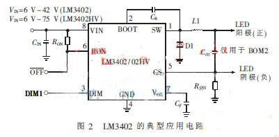

  LM3402是一款由可控电流源衍生的降压型稳压器,可驱动串联的大功率、高亮度发光二极管串,可以接受范围在6 V~42 V的输入电压。当使用引脚兼容的LM3402HV时,输入电压的上限可达到75 V。根据手术对照度的需要,对转换器的输出电压进行调节,可以维持通过LED阵列的恒定电流水平。图2为LM3402的典型应用电路示意图,其中RSNS 为电流设定电阻,平均电流IF≈0.2/RSNS,RON取值与发光二极管串中的LED数量有关,8个LED时可取值300 kΩ。经检测,恒流标称值为250 mA时(RSNS=0.8 Ω),电流波动在±20 mA以内,完全能够满足手术光感要求[4]。
