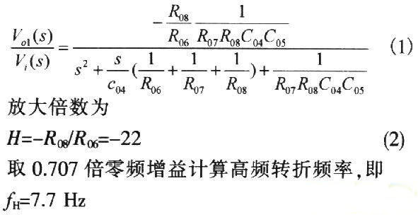

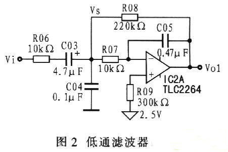

按人体脉搏在运动后最高跳动次数达240次/分计算来设计低通放大器,它由IC2A和C04等组成,如图2所示。转折频率由R07、C04、R08和C05决定,放大倍数由R08和R06的比值决定。
根据二阶低通滤波器的传递函数,可得
按人的脉搏最高为4 Hz考虑,低频特性是令人满意的。
需要说明的是,以上分析是在忽略C03的条件下做出的,如果考虑C03的话,那么:
由此可见,C03没有影响频率特性的分析,它的作用只是隔直。

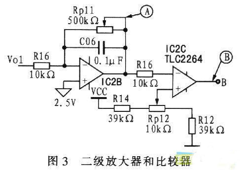

二级放大器兼比较器如图3所示。Rpll用以调整系统的放大倍数,C06用以防止放大器自激。采用二级放大,零点漂移不很明显,在O.1 V左右。所以将比较器的阈值电压设计成O.25 V,以确保滤除干扰信号。采用比较器的好处是能有效地克服零点漂移所造成的影响,提高测量的准确性。

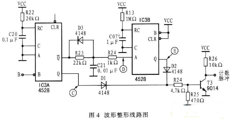

波形整形电路如图4所示,IC3A是CD4528型单稳态多谐振荡器,有效脉宽为0.05 s.其宽度由R22和C20决定。IC3B也组成一个单稳态多谐振荡器,脉宽为240ms。D2、Dl和T3等组成一个或非门,只有C,E两点均为低电平时,信号放大器整机输出才是高电平。设计这个电路的目的是为了在输出端输出一个窄脉冲,并且要在由R13和C07决定的时间内任何信号都不会干扰输出。R23和C21充电时间的长短决定了计数脉冲的宽度,一般不希望它太宽。波形整形时序如图5所示。
