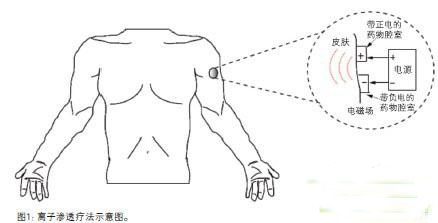

离子渗透疗法利用电荷来主动地将药物通过皮肤传递到血液。该设备由两个带电的药物分子的腔室组成。阳极的正电荷将排斥带正电的化学物质,而负电荷的阴极将排斥带负电荷的化学物质。两个腔室之间所形成的电磁场将以某种受控的方式主动地使药物穿透皮肤。

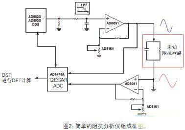

阻抗谱大大简化了人体皮肤这类复数阻抗的精确分析,该方法充分考虑了电阻、电容和电感的阻抗随频率的改变而不同变化的因素。随着频率的增加,电阻器的阻抗保持不变,电容器的阻抗减小,而电感的阻抗增加。通过用已知交流波形激励测试阻抗,能够确定未知阻抗的电阻、电感和电容分量。直接数字频率合成器(DDS)具有灵活的相位频率和振幅、扫描功能以及可编程能力,是激励未知阻抗的理想选择。通过嵌入的数字处理和增强的频率控制功能,该设备产生合成的模拟或数字频率步进波形。图2显示了一个简单阻抗分析仪组成方框图。低功耗、75MHz DDS的AD9834所产生的交流波形被高速、轨至轨运算放大器AD8091滤波、缓冲以及幅值调整。另一个AD8091对响应信号进行缓冲并对其幅值进行调整,以与12位的1Msps逐次逼近型(SAR)模数转换器AD7476A的输入电压范围相匹配。
不过,上述这个简单的信号链掩盖了一些潜在的挑战。首先,模数转换器必须在频率范围内同步采样激励波形和响应波形,以便能够保持相位信息。优化这一过程对整体性能来说非常关键。此外,由于涉及到众多的分立元件,从而不同的公差、温度漂移和噪声都会影响测量精度,特别是处理小信号时。

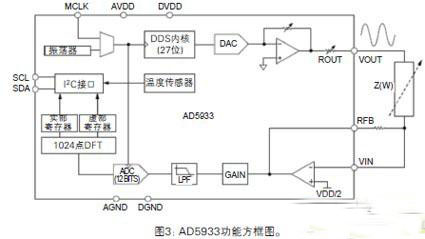

利用12位、1Msps的集成式阻抗转换器和网络分析仪芯片AD5933便可以克服上述这些局限,该芯片将DDS波形发生器和SAR型ADC集成到一个单芯片上,如图3所示。

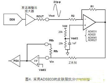

AD5933的输出阻抗为几百欧姆,具体取决于输出范围。该阻抗将影响皮肤阻抗的测量,因此需要利用AD85 31运算放大器来缓冲信号,以降低与皮肤串联的阻抗,如图4所示。请注意,AD5933的接收端在片内被偏置至VDD/2,因此,为了防止饱和,该等值电压必须加到外部放大器的同相端上。
