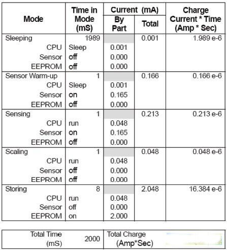

表1:利用图1中列出的部件及其表定的电流消耗值可得出医疗数据记录器的电源预估值

计算总平均功耗
设计人员透过电源预估技术(power budgeting)估算应用中可能的电流消耗和电池寿命。同样以图1为例,数据记录器不断经历各种模式诸如:休眠、传感器预热、检测、数据换算和储存。分析处理回路将协助设计人员确定单个周期中各种模式所占用的时间。然后,再藉助厂商提供的组件数据,更可了解各款组件的电流消耗状态。将各种模式下需要的总电流乘以该模式的持续时间,就可以得到该模式在每个周期中消耗的电荷量。
根据表1可知,数据记录器的应用,在每个周期约为2000ms,需要的总电荷量为18.8 e-6安培*秒。根据表1的数据,可以推算出平均电流为0.009mA,如下:
平均电流(mA)=总电荷量(安培*秒)/总时间(秒)=18.8 e-6/2000 e-3 = 0.009 mA峰值电流=2.048 mA结论:
