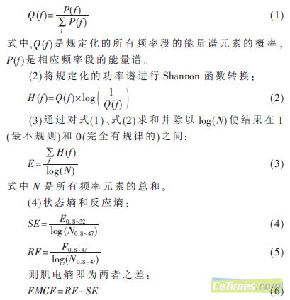

1 时频均衡谱熵方法
        时频均衡谱熵(TBSE)是在shannon熵[7]的基础上阐述频谱熵的概念,它结合时域和频域分析,应用窗可变的短时傅里叶变换,计算特定脑电信号频谱带的不规则性。TBSE算法中计算了两个熵值:(1)状态熵(SE)。反映了脑电主要频带(0.8 Hz~32 Hz)的作用;(2)反应熵(RE)。反映了脑电和额肌(0.8 Hz~47 Hz)的快肌肉活动的共同作用。二者差值(RE-SE)即为肌电熵(EMG)。状态熵和反应熵可以区分有意识和无意识状态,可通过肌电活动反映镇静程度和疼痛反应,体现了麻醉深度监测中应用多种方法进行综合分析的趋势(如脑电结合肌电熵分析)。
        (1)首先在不同的频率段计算出能量谱,然后对所有的能量谱元素求和再进行归一化:

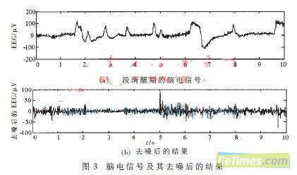

        图3(a)所示为一段清醒期的脑电信号,包含有肌电和眼动的噪声。图3(b)是采用上述方法去噪后的结果,其中眨眼和眼球动干扰明显被去除,高频的肌电干扰也被滤除掉了。表明该滤波器工作可靠有效。
