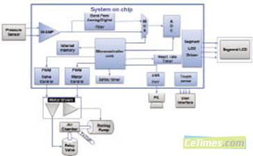

         一个典型的血压监护仪使用压差传感器测量袖口或手臂的压力。这个传感器是作为输出的,只有几十微伏(30?V~50?V),输出压力信号需要使用高增益放大器放大,从而达到良好的共模抑制比(CMRR)。通常增益和共模抑制比需要分别达到约150和100分贝。压力信号的脉冲振动的频率在 0.3Hz~11Hz之间,振幅约为数百微伏。这类振荡可以通过200增益和截止频率在0.3Hz~11Hz的带通滤波器提取出来。速度为50赫兹的10 位ADC是用来把压力传感器和振动信号数字化。两个计时器是用来计算心跳以及实施安全定时器的功能。安全定时器用来调节压力在某一段时间内保持在目标手臂。安全定时器是AAMI标准中安全规则的一部分。一个单片机内核使用各种算法计算其收缩压、舒张压压力值。PWM电机驱动来进行袖带的膨胀和收缩。

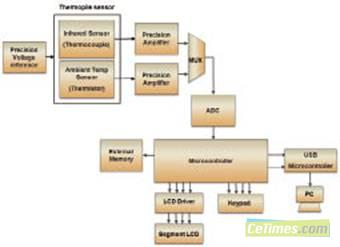

        一个典型的非接触式数字测温计采用传感器(或者说是温差电偶热电偶),由热偶(用来测量热电偶温度)和热敏电阻(用来测量环境温度)组成微型机械嵌入式薄膜。热电偶根据节点间的压差产生直流电压。热电偶的输出保持在几微伏。热电偶信号经过一种低噪声精密放大器进行了放大。由一个热敏电阻和一个外部精密电压调节器构成了电压分压器。这个分压器用来转换热敏电阻电压的变化对温度的变化。热电偶和热敏电阻的电压用于计算热电偶和环境温度。通过传感器厂家给的公式或者预存的查找表得到电压,从而得到温度。环境温度加上热电偶温度得到就是最终的温度测量值。

        使用基于片上系统的血压监测设备可以简化设计,达到更好的效果。片上系统可以集成设计所需的高增益放大器。振荡脉冲可以通过集成的模拟/数字过滤器来提取。片上系统里面的模数转换器ADC可以用来数字化数据。集成的CPU核可以提供处理能力来处理所需的先进的过程算法。这个器件还可以集成字段LCD驱动(用于显示)、EERPROM(数据日志)、实时时钟(时间标记)、全速USB(作为PC接口)、直接存储器存取DMA(与CPU数据交换)和电容感应按键(可以取代机械按键)。片上系统中的定时器可以用来计算出心率和处理安全功能,集成的脉宽调制器PWM可以用来控制电机。片上系统还可以工作在独特的宽工作电压下并且可以达到较低的功耗,这个特点正是电池驱动设备的理想特性。

        对于红外测温仪,片上系统也集成了所需的放大器以及模数转换器(检测微伏变化)。片上系统内部的精密参考电压为传感器提供了稳定的、准确的参考。片上系统还集成了其他功能,包括字段LCD驱动、EEPROM、实时时钟RTC、USB接口、电容感应等等。
        如上所述,片上系统集成了便携式医疗电子应用所需的大部分外围器件。这不仅可以减少外部器件,还可以保护模拟IP,因为他把大部分模拟器件都整合到了芯片里面。并且,更少的器件还意味着可以简化PCB,缩短设计时间,从而更快的投放市场。芯片里面的不同外围器件的电源可以单独设为不同的模式,因此系统电源管理变得更简单、更有效。片上系统芯片还可以动态重构,这也降低了成本和时间,并且有利于重新设计或改变设计。最重要的是,使用片上系统结构简化了器件清单,这使FDA认证更简单。便携式医疗电子设备所有类型——血糖测定仪、血压计、便携式心电图设备等,都可以使用这种方法实现。
