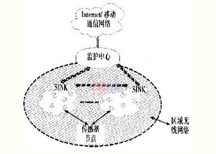

  基于无线传感器网络的医疗监护系统主要由医疗传感器节点、医疗监护基站(医疗SINK节点)以及社区/医院监护中心这几个部分组成。其监护体系如图3所示。
图 3
        医疗传感器节点与监护基站组成个人/家庭或者病房无线传感器网络,多个这样的网络可以组成社区或整个医院监护网络,甚至更大范围的远程医疗监护系统。首先,医疗传感器节点采集人体生理参数,并对采集到参数简单处理后,通过无线通信的方式直接或者间接逐跳方式把数据传输到基站上。监护基站对数据进行进一步处理后转发给监护中心,监护中心进行分析处理,并及时对病人进行信息反馈。监护中心还可以采用多种方式(Internet,移动通信网络等)进行远程数据传输,与其它监护中心共享信息。
