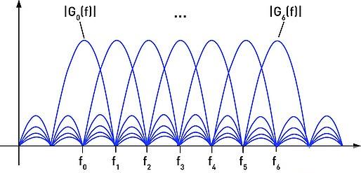

         WiMedia-UWB所采用的是正交频分复用(OFDM)调制技术。每个528MH频带被分成128个子载波,每个子载波的波峰正好处在相邻子载波的零点位置(因而得名‘正交’,见图1,第27页)。传输信息被分配到这128个子载波,每个528MHz信道的最高速率为480 Mb /秒。

图 1    WiMedia-UWB的每个528 MHz频带被分为128个子载波。请注意,
每个子载波的波峰在其相邻子载波的零点

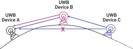

         如图2所示为由三个UWB设备构建的一个点对点网络。其中,设备A对设备C来说是不可见的。位于图中左侧的设备A即便不能“侦听”到设备C,也有可能知道设备C的存在及其所占用的时隙,因为设备A可通过所谓的“信标”(beacon)来了解设备C。信标中包含有相邻近设备的相关信息,因而设备可以彼此了解。在能够相互接收信息的所有设备之间,可以进行任何方向的直接传输数据。

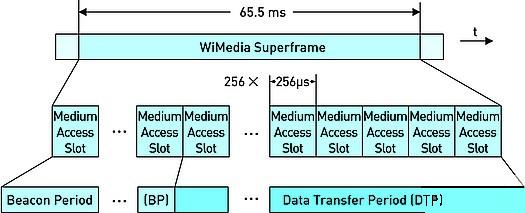

         UWB采用时分多址(Time Division Multiple Access,TDMA)方式,即按照时隙和帧来组织传输。UWB传输时隙组合构成超帧(见图4)。超帧分为信标段(BP)和数据传输段(DTP)。信标及有效数据占据超帧的256个媒体访问时隙,一个媒体访问时隙持续256μs,一个超帧持续65.5ms。所有能相互“侦听”到的网络成员都通过收听到的信标来与超帧同步。信标中的信息可视为网络成员的通信通道。
图  2    对一个点对点网络中的三个UWB设备的描述

图3 超级帧被划分成 信标段(BP)和数据传送段(DTP)
        为确保能无中断地传输视频流,UWB采用了分布式驻留协议(DRP)。由于UWB基于TDMA,网络成员可保留一些固定的时隙(媒体访问时隙)以保障和另一设备的通信。保留通道占用时隙的相关信息在信标时段传送。如果某一时隙被标记为“硬保留”,任何第三方都不可占用该时隙。这是保障视频传输要求的确定性数据传输速率所必须的。

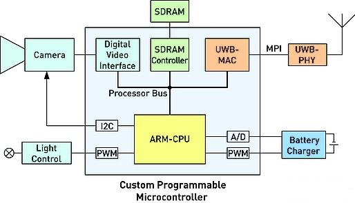

       图5所示为内窥镜摄像头单元的框图。窥镜的框图与之相似,除了数字视频接口为显示控制器所取代。UWB物理层基于Wionics Research的RTU7012双波段PHY,符合WiMedia PHY 1.1 和PHY 1.2规范。它可以用于频带组1和3。
        在这个例子中,UWB流媒体MAC由苏黎世应用科学大学设计并通过ASIC或FPGA实现,且针对实现低延时的数据传输进行了优化。为了方便将MAC集成到任何系统级芯片(SoC), 将ARM高级主机总线(AHB)用作数据传输总线,将ARM外设总线用作控制总线。这些接口使得MAC非常适合集成到基于ARM的系统级芯片。

图  4  电子内窥镜单元的框图

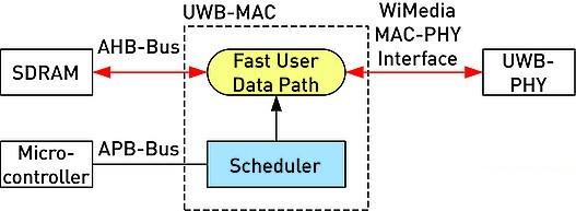

        MAC可在UWB设备间以任何方向传输任何数据---而不局限于视频。在这个具体的视频应用中,来自摄像闲的信号通过数字视频接口和AHB传送到SDRAM,该SDRAM用作一个视频中间缓冲器(见图5)。MAC从该SDRAM提取视频数据,并将其传送到UWB网络进行传输。反过来,UWB物理层接收到的数据则被传送到SDRAM。
        在UWB网络和SDRAM之间传输数据时,MAC用作AHB主总线,无需处理器核进行干预。这意味着,可以将数据传输中解放出来的处理器用于控制后续UWB超帧的MAC设置。在这种架构下,任何AHB总线设备都可成为数据传输的目标或源,无论是传送到UWB-MAC,还是从UWB-MAC传出。至于和UWB无线模块的接口,UWB-MAC采用WiMedia ECMA369 MAC-PHY接口标准。
        内窥镜的其它必备部件包括A/D转换器和用于电池管理的脉宽调制器(PWM)。为将所有部件集成到内窥镜的手柄中,同时保持低功耗,标准单元ASIC是不错的选择。然而,如果预知的产量太低,不足以分担本示例中标准单元ASIC的开发成本,可采用可定制的应用处理器(CAP)。这一基于ARM的微控制器具备所有常用的外设和软件驱动以及用于实现用户定制功能的金属可编程逻辑区域。可在CAP金属可编程区域实现UWB-MAC和其它定制IP核,类似于门阵列。该微控制器的其它标准外设,如外部总线接口(EBI),可用于控制SDRAM,不会导致与内存控制器设计相关的技术风险和成本。
