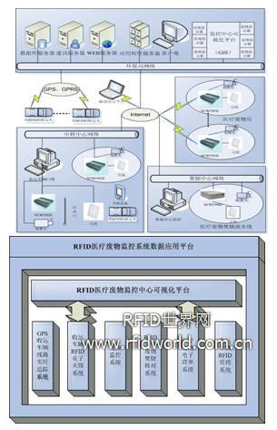

  (3)    结构及组成
    拓扑图
    医疗废物RFID监控系统从系统结构上分为四个互相关联的部分,分别是环保局固废处部分、中转中心部分、焚烧中心部分、移动办公平台。
系统组成图
  医疗废物RFID监控系统从系统的组成上来看由8个子系统组成,分别是数据应用平台、监控中心可视化平台、GPS收运车辆路线实时追踪系统、收运车辆RFID电子关锁系统、视频监控系统、RFID医疗废物焚烧核对系统、医疗废物电子联单系统、收运车辆RFID管理系统。

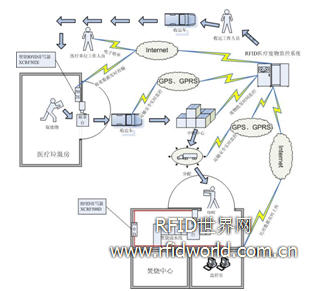

系统运作流程图
  医疗废物RFID监控系统的主要运作流程:
  医疗废物电子联单生成→派车任务单生成→出车→收取医疗废物(视频开始监控收取过程)→医疗废物周转桶称重(称重重量实时上传到系统,同时分配RFID标签信息)→废物装车(收运车开锁记录开锁信息并实时上传系统)→运输(GPS定位系统定时传输车辆所在位置)→中转中心(中转中心上传收运车辆到达时间、已收取废物分配时间)→运输(GPS定位系统定时传输车辆所在位置)→焚烧中心(上传车辆到达时间)→接收需焚烧废物(开始视频监控操作)→进入焚烧流水线→进入医疗废物周转桶重量比对环节(信息上传焚烧中心监控室,处理结束,信息上传系统)→流程结束。
  2.    主要组成部分功能介绍
  (1)    医疗废物电子联单系统
  “ 从摇篮到坟墓 ” 的电子联单生命周期管理,全程监控医疗废物转运,确保医疗废物被妥善运输到指定地点。
  (2)    收运车辆RFID管理系统
  对收运车辆的生命周期、任务的生命周期进行管理,全程管理收运车辆的任务、保养维修及车载设备的使用状况(比如电子关锁),确保收运车辆及时有效安全的完成收运任务。
  (3)    收运车辆RFID电子关锁系统
  电子关锁系统跟踪收运车辆每次开关车辆箱门的信息,信息包括箱门开关地点、开关时间、开箱门授权号。
  (4)    视频监控系统
  视频监控对医疗废物的收取运输焚烧的各个关键环节进行有效的实时的监控,以确保对医疗废物收运过程的可视化的监控。

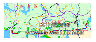

  (5)    GPS收运车辆路线实时追踪系统
  GPS收运车辆路线实时追踪是GPS定位导航监控技术为基础主要由车载终端(包括微型工控机、GPS接收模块、GPRS通信模块和电源等)和监控数据中心DSC(TCP/IP的网络服务器)两部分组成。
  车载终端的GPS模块实时接收全球定位卫星的位置、时间等数据,一方面发送给车内的微型单板计算机,得到车辆的当前位置并且在电子地图上显示;另一方面,数据将通过GPRS终端模块发送到远程监控中心服务器,使得监控中心能实时得到所有车辆的位置信息,给车辆的安全监控提供了基础。
  (6)    RFID医疗废物焚烧核对系统
  RFID医疗废物焚烧核对系统利用RFID技术对医疗废物初始重量进行记录,同时将记录上传致服务器内容包括废物所属单位、收取时间、重量等信息。
(7)    监控中心可视化平台
  监控中心可视化平台由数据服务中心(应用程序服务器、通讯服务器)、数据管理系统和监控中心三部分构成。系统运行于监控终端,数据服务中心实现监控终端与数据应用平台的连接;监控数据管理系统是在监控终端实现入网网点和车辆的相关管理;监控中心提供了在可视化的地图界面上进行网点和车辆的定位监控及报警处理。
  (8)    数据应用平台
  数据应用平台由WEB应用程序、应用服务器、系统监控软件组成。系统运行于应用终端,系统数据有以上各个部分提供,集中存储在监控系统数据库服务器中,数据应用平台可以在移动办公时使用。
