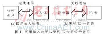

  医用植入装置有多种类型,其中一类由植入体和体外部分组成,如图1(a)所示。植入体通过外科手术植入人体内部,与体外部分完全独立,没有“实体”性质的连接,二者的联系“纽带”是无形的电磁波。系统运行时体外部分发送电磁波,植入体从该电磁波获得能量;同时二者之间也通过该电磁波进行信息通信。前面提到的人工耳蜗、植入式无线颅内压测量仪、无线血糖传感器等都是其代表。如果从“供电”和“通信”的角度看,它们也是技术上最为复杂的一个类型。本文讨论的“医用植入装置”特指此种类型在此类医用植入装置中,射频系统的设计既关系到能量传输的效率,也影响通信的性能。
        射频识别是一种新兴的自动识别技术,它最典型的应用就是无线IC卡。无线IC卡系统由一个读卡器(PCD)和IC卡(PICC)构成,如图1(b)所示,它们利用射频方式进行非接触双向通信。
        对比本文关注的“医用植入装置”和“无线IC卡系统”可知,二者具有很大的相似性:PICC相当于“植入体”,而PCD则相当于“体外部分”。由此,有可能利用RFID技术实现医用植入装置的通信。这样做具有显而易见的好处:以往的医用植入装置的设计往往采用专用集成电路,因而具有较高的成本和较长的研发周期。而RFID技术成熟、应用广泛、器件丰富,若能够将RFID技术应用于医用植入装置,医用植入装置中的通信环节即可以“商用现货”的形式实现,进而大大降低成本和研发周期。

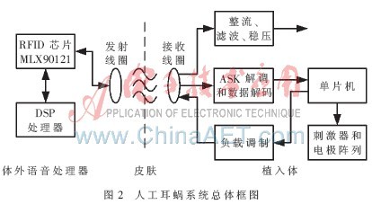

  系统整体框图如图2所示,全系统由体外语音处理器和植入体组成。
     由于人工耳蜗的体外语音处理器需要承担计算量较大的语音信号处理任务,故选用了低功耗的DSP芯片TMS320VC5502作为核心处理和控制,但其射频分系统的核心则是RFID芯片MLX90121,它负责产生射频载波,为植入体提供能量;在下行通信时接收来自DSP的数据,对载波进行ASK调制;在上行通信时接收由植入体负载调制的载波,并进行解调将结果输出到DSP。
  植入体内包括用于从射频载波获取电源的高频整流、滤波和稳压电路,用于恢复数据的ASK解调和数据解码电路,用于上行通信的LSK电路,为耳蜗听神经提供电流刺激的控制电路和电极。植入体的控制核心是一片微功耗单片机。

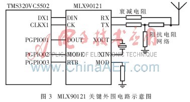

  在本系统中,MLX90121关键外围电路如图3所示。MLX90121外接13.56 MHz晶振产生射频载波。射频信号经过功率放大后由TX引脚输出,再经过阻抗匹配网络传输到天线线圈;接收信号则经过适当的衰减后由RX引脚输入;芯片内的模拟电路部分实现通信中的调制和解调;其中MOD引脚的电阻将影响ASK调制深度,为了最大限度保持为植入体提供稳定的能量,在保证可靠数据通信的前提下,尽量减小调制度。经过实际测试,系统在10%的调制度下即可正常工作。
MLX90121具备可以直接与DSP接口的数字端口,在DSP的控制下运行。在系统中它与DSP的数字接口线共有5 个。其中MODE和RTB决定MLX90121的当前模式:
MODE/RTB=0/0    配置模式
MODE/RTB=0/1    保留
MODE/RTB=1/0    发射模式
MODE/RTB=1/1    接收模式
CK提供向MLX90121写入数据的时钟,DIN和DOUT则分别为数据的输入和输出。

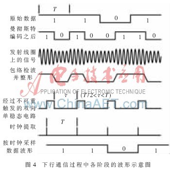

  系统下行通信采用曼彻斯特码,这是因为曼彻斯特码具有0和1码元数量相等的特性,调制后的载波具有稳定的能量;另一方面曼彻斯特码的解码电路非常简单,容易实现。图4是完整的下行通信过程中各阶段的波形示意图。系统对单稳态电路的要求是可以双向触发但不可重复触发,其暂态时间τ满足:T/2≤τ≤T,其中T为一个数据位的宽度。
        植入体在接收下行通信数据时,首先需要提取射频信号的包络并整形,整形之后的信号再经过单稳态解码电路恢复原始数据。连续不断的下行数据传送至单片机,单片机根据数据协议解释后执行,控制相关电路完成对耳蜗听觉神经的电流刺激。

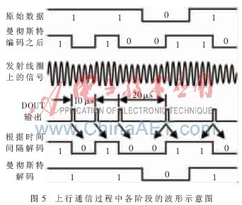

  上行通信时,首先通过设置MODE/RTB=1/1使得MLX90121进入接收模式,并保持CK=0和DIN=1不变,则在给定的初始化设置下MLX90121处于一种特殊的直接接收模式[6]。此时,MLX90121的TX引脚输出等幅载波,植入体以LSK方式对该载波进行调制,已调载波由MLX90121的RX引脚接收,其内部的模拟前端电路实现对载波信号幅度变化的边缘检测,并在每次载波幅度跳变时在DOUT引脚输出一个窄脉冲,如图5所示。
        经过分析发现,MLX90121引脚DOUT的输出脉冲指示了经LSK调制后载波幅度变化边沿的位置,但没有直接解调出调制信号的包络。为了能从解调输出的脉冲流序列中恢复出数据,需要采用某种编码机制。对该编码机制的要求是:无论数据为0还是1,在编码后必须在码内有“跳变”存在,且根据跳变出现的位置间的关系可以确定是0还是1。显然曼彻斯特码可以满足上述要求。它在每个码内都存在一个跳变,只要确定了前一个码元的内容,即可依次根据跳变边缘的时间信息对后续码元做出判决。因此在系统的上行通信中也采用了曼彻斯特编码。
  MLX90121是面向RFID标准协议设计的芯片,在扩展应用中会有带宽或码率的限制,从而决定了上行通信的速率。按照给定的初始配置参数,经实际试验发现可以实现稳定“解调”的平均数据率为100 kb/s,能保持稳定的范围约为70~120 kb/s。当数据率变化时,DOUT引脚输出脉冲的宽度也会随之改变,但若超出上述范围,输出脉冲将会重叠或分裂,从而使得输出脉冲的信息发生模糊,无法从中恢复原始数据。为此,本系统设计上行通信的调制速率为100 kb/s。由于采用曼彻斯特编码的缘故,实际有效信息的数据率为50 kb/s。按照上述设计,DOUT引脚输出脉冲之间的间隔只可能出现10 μs和20 μs两种情况。DSP根据这一特征,并结合适当的同步头和数据协议设计,即可通过软件算法解码出原始数据。
