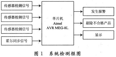

  1.1 系统检测框图
  系统检测框图如图1所示。
  1.2 单片机主板硬件设计
  单片机主板设计思路如下:
  (1)为了提高系统的性价比,完成同样的功能,单片机芯片使用Atmel公司生产的MEG-8L;
  (2)单片机的输入由两部分组成:一部分是由光纤传感器产生的脉冲信号,另一部分是由霍尔传感器产生的同步信号,旨在计算从包装到剔除的时间差从而进行准确的剔除;
  (3)为了体现单片机在线编译的优越性,主板上设计了ISP接口,同时为了方便客户端与计算机的通信,主板上设计了RS 232接口。

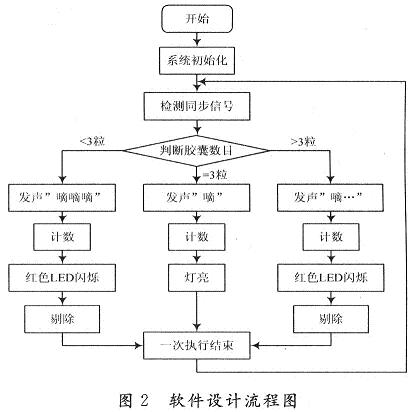

  2 系统软件设计
  2.1 软件设计流程图
  软件设计流程图如图2所示。

  2.3 判断胶囊数目
  光纤传感器当有药片经过时,会产生一个由高到低的脉冲,要准确判定先要检测脉冲数目(通过读PORTD口来确定),当确定是三个脉冲时,继续进行判别,以一粒药片通过小孔的时间为基准,若脉冲持续的时间是设定时间的N倍,则说明有N粒胶囊连续通过某一小孔。
  2.4 剔除程序
  如图3所示,包装小袋在机器上要先经过热压再经过剪切,霍尔传感器是安装在剪切刀上的,所以程序要不断读取同步信号。由于剪切刀与漏药处的小包有两个小袋的时间间隔,程序要做好准确的延时,这样才能准确地剔除不合格的包装小袋。
