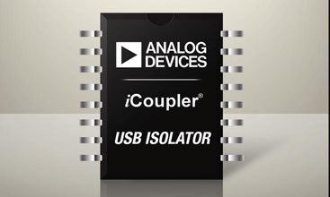

  这是ADI公司的单芯片USB隔离器,利用内部稳压器可以在5V USB电源或系统提供的3.3V电源下工作。

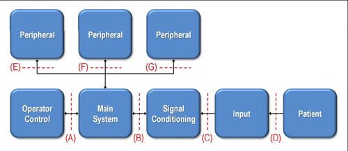

  隔离等级取决于系统是如何划分的。图1给出了带各种接口的一般医疗设备框图,并标出了可以实现隔离的位置。病人必须与主系统隔离,因此在B、C或D点要求对病人进行安全性隔离。在很多情况下,D点是不需要隔离的,因为传感器或其它设备必须直接连接病人。在其它情况下,如超声波设备,D点的隔离由传感器头部的塑料外壳提供。C点的信息仍处于模拟域,因此又要隔离又要保持精度很不经济。这样,医疗设备中的隔离通常在B点实施,但这会使操作人员和外设处于无保护状态,因此还需要在其它接口处实施隔离。
图1:一般医疗设备的框图,图中标示了可以实施隔离的接口位置。
  医疗安全标准允许两种类型的隔离:病人保护型(MOPP)和操作人员保护型(MOOP)。MOPP遵守IEC 60601规定,MOOP则遵守严格程度较低的规定,如IEC 60950。在上述例子中,系统可以被划分为要求接口B通过IEC 60601认证,而接口A、E、F和G可能只要求通过IEC 60950认证。

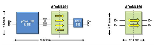

  因为标准光耦天生就是单向器件,因此使用光耦或其它单向隔离器的隔离接口必须先把USB信号转换成一组单向信号,如图2所示(图中没有画出EEPROMS,但它常被用来存储用于信号转换的代码)。在这个例子中,来自微控制器的D+/D-线被转换成单端、单向的SPI信号。这些信号经隔离后再使用USB串行接口引擎或USB控制器转换回USB信号。这个控制器增加了多个元件,并增加了走线数量,而不再是简单的双线总线。这种方法不仅代价高,占用相当大的电路板面积,并且需要额外的设计时间,部分原因是微控制器需要软件配置。这种实现方式的复杂性是造成医疗系统架构师对USB的采纳较迟缓的主要原因。
  图2:隔离USB接口的可选方式。其中左图给出了使用微控制器和串行接口引擎将D+/D-信号转换成单向单端SPI的配置方法。右图是更简单的方法,ADuM4160 USB隔离器可被插入D+/D-信号路径中,不需要另外的信号转换元件。

  更简单、在成本和面积方面更具效益的USB隔离方法是使用专门的USB隔离器,这种隔离器可以直接插入到D+/D- USB信号路径。这样的隔离技术现在已经存在,能提供高达5kV rms的增强型隔离,并支持低速和全速数据速率。

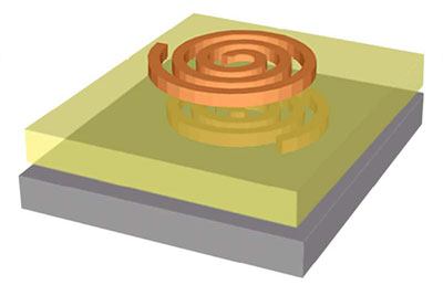

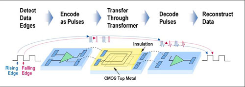

  与光耦不同,光耦使用LED和光敏晶体管并通过光传输将数据送过隔离阻障,而基于更新技术的隔离器使用平面变压器将数据送过20μm厚的聚酰亚胺绝缘层,这个绝缘层能承受6kV rms电压。数据发送是靠从一个线圈到另一个线圈的感应完成的。图3是这种变压器的结构。图4说明了数据流的上升和下降沿分别是如何编码为两个或单个1ns脉冲的。这些脉冲在接收器侧经过解码来还原发送的数据。
  图3:平面变压器示意图。线圈被20μm厚的聚酰亚胺绝缘层所隔离,这种绝缘层的隔离额定值可高达6kV rms、1分钟。
  图4:将数据送过隔离物的方法。上升和下降沿分别被编码为两个和单个脉冲。接收器通过解码这些脉冲在隔离物另一侧再生数据流。刷新电路不断地每隔1ms重传一次数据,以确保直流电压正确性。

  这种隔离技术的最关键优势在于能够在隔离器产品中集成额外的功能。这种集成带来的空间节省效果如图2所示,与USB收发器加光耦的多IC配置相比,USB隔离器占用的电路板面积可以减少75%。
