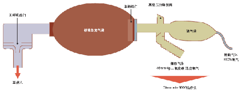

Viasys 公司出品的Clearmate 9000 治疗仪可以给一氧化碳中毒的病人
提供100%氧气或者94% 的氧气以及6% 二氧化碳的混合气体。

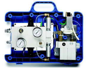

Clearmate9000 治疗仪的混合阀门以及自定义供气和调节单元,装配了自定义多接口,
能够适应公文箱大小空间内的整体气动控制回路的流通。

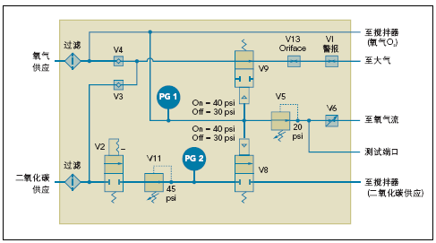

  为达到这个项目目标,设计要求有氧气及二氧化碳混合阀门和供应/调节器单元。串连的两个阀门可以控制流入混合阀门以及调节器部分的最佳气流量。当标准的充气阀不能提供所需的精度时,设计小组从Humphrey工程解决公司请来了专家。
  阀门工程师决定安装的阀门必须在变窄开合压力的带宽下,具备开/关功能。阀门的设计需要考虑在提升阀底座安装压力弹簧。但是这种类型的阀门,也被称作TAC阀门,它自身无法平衡,同时需要更多的动力来推进以获得精确设置点。现有的310螺线管阀(http://designnews.com.cn/0802-405.aspx)符合较低的机械动力要求,但是直接起作用的螺线管设计并不是完全气动的。作为引导操作器,在310阀上用改进的TAC阀取代螺线管,提供了一种满足两个标准的解决办法。
根据Humphrey公司产品销售及市场总监Dave Maurer所说,“产品应用最大的技术难题在于让引导操作器达到较高水平同时上面作用的永久关闭压力减到最小。”产品应用最难的地方是采用带滴漏减缓压力的瓶装氧气以及二氧化碳。在这些条件下让操作器关闭很困难。但是,自定义设计就解决了这个问题。
  自定义设计采用顶部带活塞的延长推进杆。除了采用双弹簧获得持续运动力外,在生产过程中,利用调节器的帮助每个组件都能够获得最大关闭压力。结果是,自定义阀门组件能够在极低的渗漏压力率下维持特定的40±1 psi开/关氧气设定点。
自充气恢复袋或是呼吸阀可以为纯氧气或者氧气和二氧化碳混合气体提供中间缓存。

  通过成功的调节组件,Viasys公司将修改并简化整个设计外观的挑战任务交给Humphrey公司。自定义多头阀简化了阀门、止回阀、调节器、压力计以及二氧化碳开/关阀门之间的管道以及连接件的连通。除了将整个产品减小到一个公文箱尺寸外,新的多头阀消除了各种气体渗漏问题。
  二氧化碳开/关阀门的再设计里面包含了失误安全设计。其他型号产品还包括加强可靠性和持续操作性的新阀门,一个独立气动警报器以及在使用过程中为防止污染物的锥形铜过滤嘴。Humphrey公司在正压下进行整体设备组装,清洁了环境消除灰尘以及其他外部试图进入系统的材料。最终,每个单元的100%测试保证了按照精确标准进行操作。
气流回路在不使用电子或者电子部件的基础上可以获得精确量的氧气/ 二氧化碳混合气体或者纯氧。
