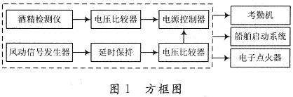

  强制检测式禁止酒后操作的装置结构简单,方框图如图1所示。主要由风筒(见图2),酒精检测仪、风动信号发生器、延时保持电路、两个电压比较器和一个电源控制器组成。两个电压比较器的两个输出信号,共同控制一个电源控制器。根据不同的需求,电源控制器控制着不同的终端。对于机动车可以控制发动机的电子点火器;对于小型船舶可以控制船舶启动系统的电源;对于大型船舶可以控制一个考勤机和报警器。

  机动车驾驶员或者船舶值班人员在吹动风动信号发生器时,同时也进行了酒精检测。风门MR和风门MC的自动复位闭合,保证了酒精检测所需要的Nj秒时间。酒精检测仪产生的控制信号由一个电压比较器进行比较,风动信号发生器产生的控制信号,需要经过延时保持电路延时Nf秒后再由另一只电压比较器进行比较。
Nf=nw+nj+n1
  式中:n1为设定的时间常数。
  两个电压比较器的两个输出信号,共同控制一个电源控制器。只有两个电压比较器输出的两个控制信号同时为高电平时,电源控制器才能动作,接通受控终端的电源。如果机动车驾驶员或者船舶值班人员未吹动风动信号发生器,电压比较器输出的是低电平,如果酒精检测仪检测到酒精含量超限,电压比较器输出的也是低电平,这两种情况都未能满足两个电压比较器输出的两个控制信号同时为高电平的条件,所以电源控制器不能动作,受控终端无法工作。

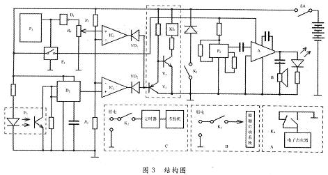

  下面结合图2和图3,详细说明该装置的细节和工作原理。
  该装置主要是由酒精检测仪P1,风动信号发生器,延时保持电路D2,电压比较器IC1,电压比较器IC2,组成电源控制器的V1,V2,KL,报警电路P2,A和图2的风筒组成,这里的风动信号发生由图2中的风门MC和一个光电开关组件E2组成。酒精检测仪P1采用检测到酒精时输出高电平的接法,通过D1反相后到调节电位器RP,再连接到电压比较器IC1的同相输入端(+),当酒精检测仪P1未检测到酒精时,电压比较器IC1输出高电平,当酒精检测仪P1检测到酒精时,电压比较器IC1输出低电平。强制检测作用是由该装置的结构决定的,风动信号发生器和酒精检测仪P1一起装入特制的风筒内,见图2,风动信号发生器E2的输出电压经过延时保持电路D2的延时保持,加至电压比较器IC2的同相输入端(+),要使电源控制器KL动作,必须向风筒内吹气,使风动信号发生器E2产生一个电压信号。由于酒精检测仪P1与风动信号发生器E2装在同一风筒内,这样在吹动风动信号发生器风门MC的同时,也就自然地作了酒精检测。电压比较器IC1和电压比较器IC2的参考电压均加至两个比较器的反相输入端(-),参考电压由R1,R2分压取得
