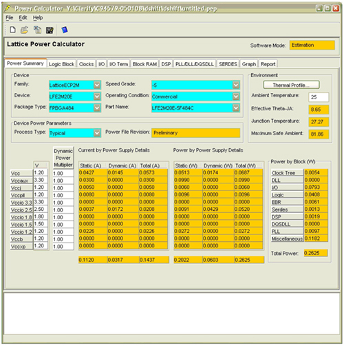

  建立 “模拟环境”的功耗模型
  除了FPGA架构的改进之外,在低功耗设计过程中,基于软件的工具是很有价值的。例如,莱迪思的功耗计算器(图1),包含了模拟环境的功耗模型,工具中拥有图形化的功耗显示和多种有用的报告。热电阻可选模型模拟了真实的各种热的情况,包括散热片,气流及印刷电路板的复杂性,而图形化的功耗曲线反映了工作温度。印刷电路板组装后,基于软件的功耗计算器可用于前,后FPGA设计过程,以分析所预期的功耗。
  图1功耗计算器可用于设计周期中的任何阶段。切换率的早期估计以后可以用模拟结果来取代。精确的功耗计算器计算所有结构单元的电流和功耗,并提供热模型,以模拟真实的系统条件
