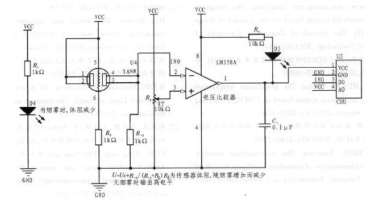

        家居燃气泄漏系统包括燃气泄漏探测器电路、自动开关排气扇控制模块电路两部分。燃气泄漏探测器选用MQ-7型气敏传感器,当元件接触还原性气体时,其电导率随气体浓度的增加而迅速升高;可用于可燃性气体的检测。燃气泄漏探测器硬件电路如图6所示,MQ-7采集到的信号经过过零比较器后连接到STM32,由STM32进行处理。
        图6 燃气泄漏探测器电路

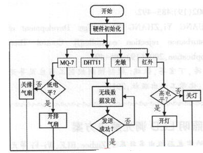

        家居采集数据部分对温湿度、红外感应状态、自然光照状态、燃气状态进行周期性采集;自控部分包括院子灯、排气扇、楼梯灯的实时自动控制。软件统一使用keil开发工具用C语言进行设计。数据采集和自控任务流程图如图7所示。
        图7 数据采集和自控任务流程图
