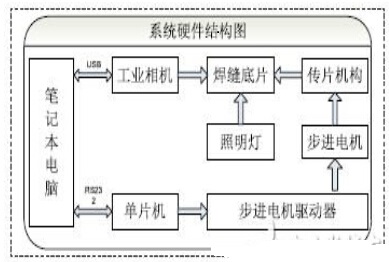

        根据输油气管道焊缝底片无损检测工作的需求,系统结构设计如图1所示。
        图1 系统硬件结构图
        便携式数字化焊缝底片检测仪主要由两部分组成:笔记本电脑和采集系统。采集系统主要部件有:线扫描相机、传片机构、照明系统、步进电机控制电路板、步进电机驱动器和步进电机等。
        本系统首先完成射线底片的数字化输入,然后对其进行图形图像处理和分析。其工作原理如下:在冷光源照明系统、散热系统和供电系统协同工作下,上位机与下位机建立各种信息数据通信,计算机向串行接口发出胶片行走命令及行走方向命令,单片机通过接收处理相关命令,向机械伺服传动系统中的步进电机驱动器发送CP信号和DIR信号,驱动器细分CP信号并识别DIR信号后驱动三相混合式步进电机工作,步进电机通过同步带驱动传片机构并带动胶片向某一方向平稳运行;当胶片通过工业摄像机正下方时,上位机软件精确控制摄像机电子快门动作,结合照明系统,摄像机以线扫描方式将胶片图像帧准确地采集至上位机;上位机再将采集到的图像数据作分工同步处理,一部分发送至计算机内部作辅助处理,另一部分发送至图形图像处理板处理;将处理后的大批量图像数据转储至海量存储系统当中,完成整个工作流程。

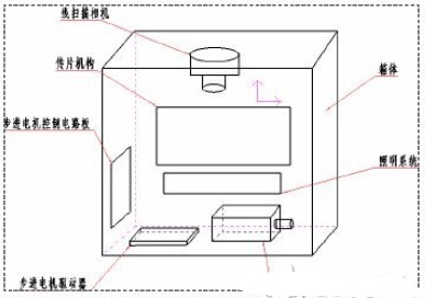

        采集系统外壳的体积为200mm×200mm×400mm,重量不超过10kg.主要布局如图2所示:
        图2 采集系统的布局

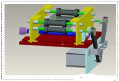

        3.传片机构设计
        由于工业射线胶片的宽度不是单一固定的,为了提高工作效率和工作质量、保证检测底片的精度,构思一种连续可调的检测焊缝底片系统是非常必要的。本文我们通过调整传片机构的两端侧板的宽度可以实现对不同宽度(70mm-120mm)的工业射线照相胶片的精确定位,保证摄像头的对中。传片机构的设计如图3所示:
        图3 传片机构设计图

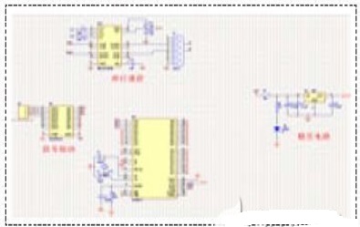

        本系统采用了8位微控制器ATMEL_AT89C51来实现控制功能。电路板电路原理图如图4所示:
        图4步进电机控制电路原理图
        本控制电路主要由控制单元芯片ATMEL_AT89C51、串口接口芯片MAX232、稳压电路和ULN2003A电机脉冲分配芯片组成。通过上位机连续向下位机发送4个分别为1字节的数据,即速度增加量、速度减小量、方向控制量(0X01为正转,0 X 0 0为反转)及脱机状态控制量(0X01为正常工作,0X00为脱机),来达到控制电机的调速与正反转功能。
        DIR方向信号和CP脉冲信号至驱动器相应端口时,驱动器响应命令把控制系统发出的脉冲信号转化为步进电机所需的角位移量,其中,CP脉冲的频率与步进电机的转速成正比,CP脉冲的个数决定了步进电机旋转的角度。这样,控制系统通过控制脉冲信号CP,达到对步进电机调速和定位的目的,传片机构能够以非常稳定的速度带动底片做平滑运动。
        本系统采用美国SHAPHON公司与北京斯达特微步控制技术有限公司联合生产的MS系列步进电机。
        如图4所示,当信号正端为高电平时二极管导通,导通发光后,光敏管导通,驱动步进电机运转。反之,二极管熄灭,光敏管停止工作,步进电机停止运转。
