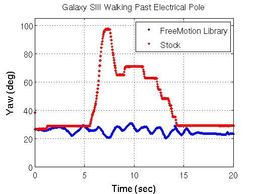

        地磁异常随处可见。定向的不确定性是造成定位出错的主要原因。尽管使用磁力计可以避免定向过程中出现的“航向漂移”问题,但智能手机通常在一天中[2]60%的时间里都会出现地磁异常。如图1所示,当平稳地拿着手机经过一根普通的电线杆时,可以看到,航向出现摆动,变得极不准确。而通过算法的精心设计,可以检测到这些异常并进行弥补,使定向更加精准(如图中蓝线所示)。
        图1.当经过电磁干扰源(如电线杆)时,一个普通缺省设置的安卓手机的定向功能会变得很差(红线)。在向同一台手机植入并安装Sensor Platforms公司的FreeMotion Library后,定向功能变得精确(蓝线)。
        Yaw (deg):航向偏移量(单位:度)
        Time (sec):时间(单位:秒)
        Galaxy SIII Walking Past Electrical Pole:Galaxy SIII经过电线杆时的航向偏移
