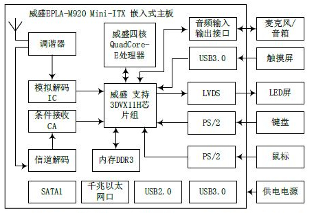

        本方案是在PC主板上增加模拟信号的接收和解码,以及数字信号的接收和解码电路,让电视信号可以输入PC主板,从而实现智能云电视功能,并通过PC主板上的USB3.0接口接入触摸屏,最终实现带触摸功能的电视电脑一体机,并支持传统的键盘鼠标输入操作,同时也支持麦克风输入与音箱输出。图1所示是带有触摸屏输入功能的电视电脑一体机的电路框图。
        图1 带有触摸屏输入功能的电视电脑一体机电路框图
        首先,本系统在PC主板上增加模拟电路,用于实现模拟电视信号的接收。射频模拟电视信号通过一体化调谐器(高频头)接收,解调后输出视频信号,再送给主板上的模拟解码芯片。同时,AV输入的模拟视频信号或者S-VIDEO输入的模拟视频信号也输入到主板上的此解码芯片。主板上的此模拟解码芯片的作用是把各类模拟信号经过ADC转化成数字信号后再经过数字处理、解码,最后输出格式为ITU656或ITU601的数字信号。
        其次,在PC主板上增加数字电路,实现数字电视信号的接收。让PC主板接收数字电视信号比接收模拟信号并完成信号调制和解调相对复杂些,主板的数字电路通过高频头(调谐器)接收射频数字电视信号并完成信道解码后输出串行的TS流。由于数字电视信号通常是加密的信号,这时还需对TS流进行解密操作。经过解密的TS流最后送给芯片组,由此芯片组完成MPEG2信源解码。经芯片组动态降噪、去隔行处理、格式变换、图像细节增强等处理操作后,标清和高清的电视信号被转换成统一格式(如1 920×1 080 P/60 Hz)的LVDS信号,并送给LCD显示屏,完成电视信号的输出,从而实现电视功能。由于PC主板接口较丰富,USB接口较多,且支持最新的USB3.0接口,因此可以外接触摸屏,完成触摸功能的输入操作,这也可以取代传统的键盘与鼠标操作。另外,此主板还带有音频输入输出接口,可以完成声音的输入与输出,此主板还支持目前四核的威盛处理器,支持最新的DDR3内存。与传统的嵌入式主板相比,此主板功能强大,不仅可以装入嵌入式操作系统WINCE或LINUX,也可以支持最新的WIN8与ANDROID系统。内带2个SATA接口可以接硬盘和光驱,其余的USB3.0接口,让U盘安装ANDROID等系统成为可能,且USB3.0的速度较USB2.0提高速度十倍以上。
        2个内带的PS/2接口可以支持传统的键盘与鼠标输入。
        2系统硬件实现
        2.1主板集成的主要器件选择
        由于触摸输入的电视电脑一体机市场前景较好,许多IT厂商(例如联想)都在从传统的IT领域进军家电领域,许多家电企业如海尔也努力进入IT领域,因此电脑电视触摸屏的结合的一体机产品成为了各大巨头重要的竞争场所。Intel、AMD和VIA等更是不甘落后,相继推出适合嵌入式应用的高集成度、低功耗CPU和芯片组,甚至有的把CPU(1 GHz以上)、南桥、北桥及其他接口集成在一起。本主板集成选用1.2 GHz威盛QuadCore-E四核E系列处理器或1.0 GHz威盛Eden X2处理器及最新的威盛VX11H媒体系统芯片组,为微型化系统提供出色的计算性能。该系列属于X86体系,可运行WINDOWS8和ANDROID4.X嵌入式操作系统。从系统框图中可以看出,在PC主板的基础上增加了数字高清电视高频头和信道解码部分电路以及模拟信号高频头和标清信号的解码电路,从而完成模拟电视与数字电视的接收功能,并通过USB3.0接口连接触摸屏,实现触摸输入取代传统的键盘与鼠标输入。通过PC主板自带的语音输入输出口完成语音的输入输出,实现标准的人机交流。采用最新的威盛EPIA-M920Mini-ITX主板不仅节约了研发成本,减少了一体机的体积,还降低了功率,减少了发热量。

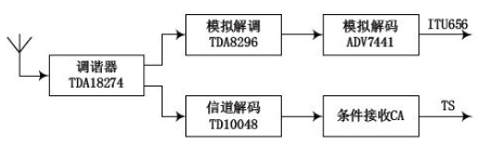

        调谐器也称高频头,它通常用铁盒的屏蔽封装。调谐器根据接收信号分为模拟、数字、数模一体化三种,其中有些数模一体化调谐器还具备信道解码功能。调谐器从接收信号的制式上看,模拟信号调谐器可以做到全制式接收,数字信号调谐器的接收按地区分为DVB、ATSC、ISDB、DMB等。
        同时,数字信号接收还因传输的网络不同,从而实现的信道编码方式也不相同,如在欧洲有线网络用DVB-C、地面广播用DVB-T、卫星广播用DVB-S、手持设备用DVB-H等。
        近年来体积更小的硅调谐器发展迅速,它不用铁盒封装,而是直接将硅集成电路焊接在电路板上,从而打破了传统的调谐器概念,它具有体积小和成本低的优势。本一体机的调谐器选用NXP公司最新推出的新型数模一体化硅调谐器TDA18274,它不但兼容所有的模拟与数字电视标准(PAL、NTSC、DVB-T、SECAM、DVB-C、ISDB-T、ATSC),而且TDA18274芯片自身可将中频信号送至数字中频解调器TDA8296,从而完成模拟电视解调,并输出CVBS模拟电视信号,同时它把中频信号也送到信道解码器TDA10048,解出数字电视TS流。这部分电路框图如图2所示。
        图2 一体机电视信号接收电路框图

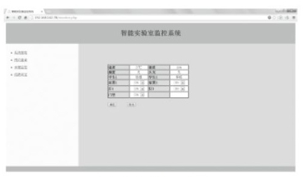

        3.3服务器端软件设计
        服务器端的软件设计中,采用Python设计上位机,负责通过TCP协议同嵌入式控制终端进行通信,将数据写入数据库,并且当有学生验证信息传来时,可以检索数据库进行核对。
        数据库采用Mysql,存放来自于无线传感网的环境参数和状态信息以及学生的验证信息,并且可以进行成绩和使用时间的统计。采用可以跨平台的服务器端脚本技术PHP创建一个动态网页,PHP跟Mysql之间的结合相当好,有利于整个系统的稳定和高效。
        图3所示是服务器端的监控页面图。
        图3服务器端的监控页面图
