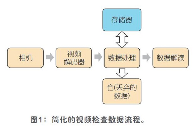

视频检查系统已被广泛应用于商业和工业领域。本文将通过几个例子来阐述提取有用数据如何能够使处理要求和存储器容量达到最小、使DSP使用率达到最低,并介绍ADI公司视频解码器的特殊性能如何能够简化视频算法、加快视频检查系统的开发速度。图1给出了一个典型系统的组成单元。

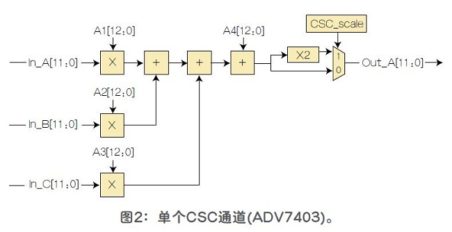

        图2所示的内置色彩空间转换器(CSC)可以转换彩色空间以满足用户要求。YPrPb或RGB输入信号可以用可配置矩阵转换功能转换成其它格式。例如,将RGB转换成YCbCr允许丢弃色度信息(Cb,Cr),通过使用单色图片可简化边缘检测。
        公式4中A1…A4,B1…B4,C1…C4都是可调整的CSC参数。

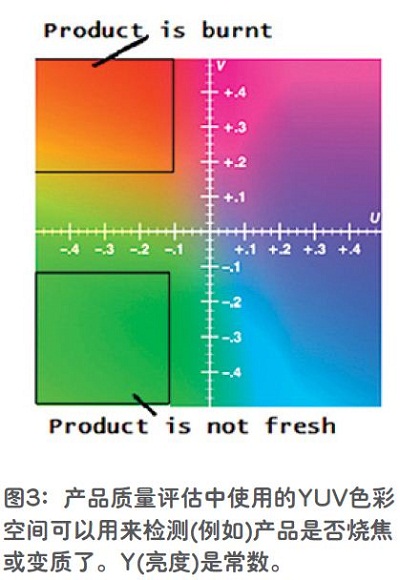

        CSC非常有用。当输入为RGB或YCbCr时,色彩信息可以用色彩空间矩阵进行简单的转换。图3给出了类似于YCbCr的YUV色彩空间。
        如图3所示,色彩(或YPrPb值)有助于检测产品质量,例如是否烧焦或变质。色彩空间转换在视频处理中以及与使用其它标准的IC连接时都很有必要。ADV7401/ADV7403内置输入多路复用器,可以方便地切换视频源,这个特性在从一条停止的传送带切换到另一条运转中的传送带时非常有用。
