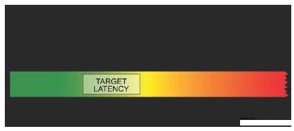

        用户在房间内位置不定,无法在空中鼠标和PC之间建立有线连接,因此必须借助RF连接进行通讯,这就得在RF数据包速率与电池寿命之间做出取舍。另外,三维空中动作需要映像及转化为二维光标,经操作系统处理后才能显示在屏幕上,这就在系统中造成了一个难题:延迟。
        我们总是希望智能电视能够迅速理解体感手势,并即时响应。然而正如上文所述,由于数据收集颇为复杂,需要经过传输和处理才能将动作映射到光标控制,于是我们不禁要问:“究竟能够有多快?”我们的研究显示,动作控制系统的目标延迟时间应在30到50毫秒左右。超过这个限度,即便是初级用户也能感觉到延迟,令可用性受到影响(图1)。我们在测试中发现,当延迟60毫秒及以上时,系统超调量增大,目标选择效率降低。超调量大,操作失准,导致用户疲劳。因此,制定合理的延迟目标值是决定动作控制系统成功与否的重要基础。

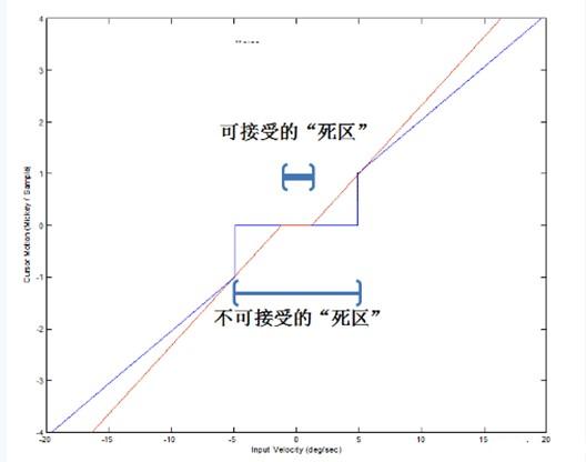

        PC鼠标置于桌上,可以通过摩擦保持动作稳定,而空中鼠标则没有这样的条件,所以会加剧无意动作对光标控制的影响。具体而言,点击空中鼠标按键时产生的动作或手部抖动不仅扰人,而且非常妨碍用户浏览界面,所以必须消除空中操作时的人体抖动,使屏幕上的光标更加稳定。常见的办法是用一个简单的低通滤波器,来消除输入速率低于每秒5度的所有动作。但是,这也会影响到那些有意为之的细微动作,造成所谓的动作“死区”,妨碍用户精准选择细小目标,令用户界面的设计受到制约。所以,分辨哪些是抖动、哪些是有意的动作,并区别对待两者是非常重要的。这个任务并不简单,因为抖动是因人而异,因遥控设计而异,也因用户当时的姿势而异。解决方案须经过大量的测试,尤其是遥控设计测试,因为尺寸、形状、重量、平衡和按钮分布这些因素都会影响抖动的程度。从概念到原型制作,整个过程的测试都很重要,应当考虑到动作控制的各种使用情形,以及用户的各种姿势和相对于电视机的各种位置。此外,还应识别并排除按下按钮引起的无意动作。这个可以通过在按下按钮时冻结鼠标光标,或者在释放按钮时执行动作,而非靠按下按钮来执行动作,以免在按下按钮的过程中产生无意动作(如图2)。

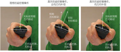

        PC鼠标用户通常坐在离显示屏两英尺左右的位置,并直视屏幕。而客厅空中鼠标用户则可能以许多不同的方向,或坐或站或躺,与电视形成不同的距离以及各种角度。设计良好的遥控器必须使用舒适,并且在所有这些位置均能使用,不论以何种方式拿着遥控器,用户都能控制自如,随意选择电视内容。因此,遥控器的方向必须得到补偿。这种特性(称为“方向补偿”)将“设备参照系”转换为“用户参照系”。因此,当用户将遥控器移动到左侧时,光标将向左移动,即使是斜持着遥控器亦是如此。这表明,用户在使用遥控器时,手持遥控器无需严格与地面平行,或将遥控器直接指向电视(图3)。用户可以舒服地躺在沙发上,与电视有30度的视角,只需微微动动手腕,便可以轻松地控制光标。
