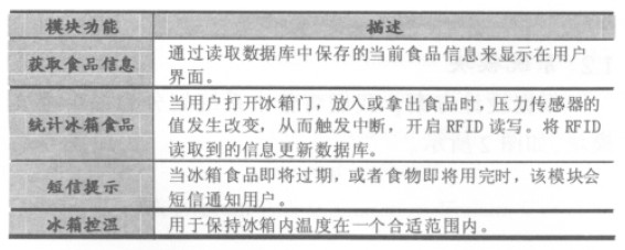

          1.3 模块功能详细描述
          (1)食品状态模块。
        表1
          (2)网上购物模块。
        表2
          (3)菜谱模块。
        表3

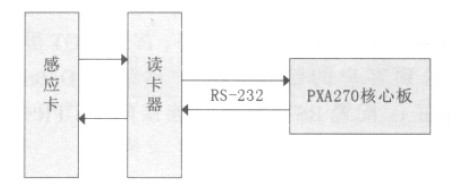

          ISO18000-6C I 系列读写器是深圳市先施科技股份有限公司自主开发的新一代远距离电子标签读写器,读写器所支持的标签主要是遵从ISO18000-6C (以下简称"6C") 协议的无源电子标签。用户可以使用本读写器对6C 电子标签进行读、写、锁定等功能操作。该读写器有主从、定时和触发三种读电子标签的工作方式,连接主机和控制器的通信接口有RS-232、RS-485 和Wiegand 接口。可以直接与具有标准韦根W26 或W34接口的控制设备连接, 也可以通过标准通信接口与控制器或PC 相连,进行数据通信与交换;另外还有四路触发信号输入接口。当压力传感器检测冰箱内压力发生变化时, 触发相应的函数使读写器扫描冰箱内的食品标签。同时,该模块提供一次读写多个标签,适合本项目设计。
          2.2 GPRS/GSM 模块
          该模块采用鸿鹏电子有限公司DU600, 它支持多种连接模式,可以实现手机通信的基本功能。智能冰箱的GPRS 模块只需要短信收发并且解译收到的短信信息,只需要DU600 选择唤醒模式等待接收短信并且可以通过解译短信后得到的指令发送控制指令到PXA270实现购买功能和查询功能。
        图4 读写器和电子标签的工作示意图

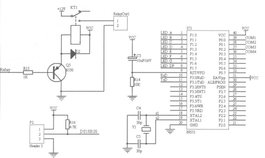

          2.4 控温模块
          本模块是基于单片机的制冷控制系统, 实时温度显示,制冷温度可调,最低可达零下10 度。
          本模块的温度传感器采用DS18B20.根据DS18B20的通信协议,主机(单片机)控制 DS18B20 完成温度转换必须经过三个步骤:每一次读写之前都要对DS18B20进行复位操作,复位成功后发送一条ROM 指令,最后发送RAM 指令, 这样才能对DS18B20 进行预定的操作。复位要求主CPU 将数据线下拉500 微秒,然后释放,当DS18B20 收到信号后等待16~60 微秒左右,后发出60~240 微秒的存在低脉冲, 主CPU 收到此信号表示复位成功。同时,本模块采用了半导体制冷片,实现模拟冰箱保鲜功能。
        图5 控温模块局部原理图

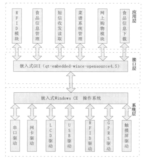

          基于Windows CE 5.0 的智能冰箱的软件框图如图6 所示。
        图6 软件框图

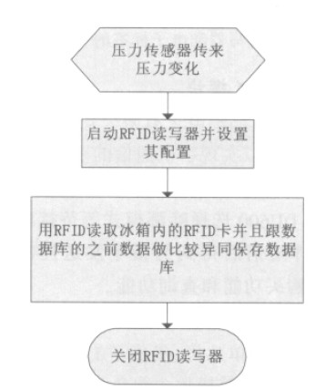

          (1)RFID 实现过程。
          运用RFID 的API 函数中ReadID 读取在冰箱内的RFID 卡,连续多次读取RFID 卡。读取期间运用防碰撞算法将读取到的相同的RFID 卡信息排除,然后将得到的RFID 卡信息保存在数据结构内,以便以后用数据结构跟数据库资料核对。完成读取后,断开RFID 连接并且开始跟数据库对比资料。
          这里我们采用了目前广泛的二进制树防碰撞算法。读写器与应答器之间进行数据交换时,往往要传输序列 号的部分或者全部位,此时的传输顺序定义为:先发送低位,再发送高位。在读写器或者应答器内部,对数据进行比较时,遵循这样的原则,即按位依次比较,先比 较低位,再比较高位,约定0<1,根据这个比较顺序,在判断大小时,低位数据优先,即两数A,B 相比较,从低位开始的第一个不相等位的大小决定了两数的大小,只有当两个数的全部位均相等时,两数才相等。二进制树算法执行过程中, 读写器会多次发送把应答器分成两组并且多次分组后得到唯一的一个应答器命令给应答器, 而且在这个分组过程中命令参数以节点的形式存储起来成一个数据的分叉树,从而形成"二进制树".智能冰箱的二进制树防碰撞算法在应答器内进行比较,因为读 写器可以有多个,而最后读写器读到的数据发送给应答器, 因此选择应答器作为防碰撞算法的烧录地方, 这样可以在应答器接受了读写器读到的标签排除相同后传输标签数据到主控平台PXA270。
        图7 RFID 读取流程图

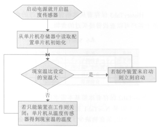

          (4)控温实现过程
          由于PXA270 外接插口问题, 温度传感器基于单片机操作,不需要嵌入PAX270 开发板上。温度传感器会伴随着冰箱的启动而启动。当温度传感器测到的数据发送给单片机时, 单片机会先将冰箱内的温度与设置的冰箱的温度对比, 若高于冰箱的温度则开启制冷装置。制冷期间也不断测量先冰箱的温度并且比较设定的冰箱温度值;若小于等于冰箱的设定的温度值则关闭制冷装置。单片机继续接 受从温度传感器传来的冰箱的温度并且比较设定的冰箱温度值以准备随时开启制冷保持冰箱的温度。当冰箱断电时候单片机才会停止运行直接冰箱通电后再次开启并 从头初始化单片机。
        图10 控温算法流程图

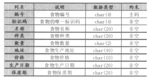

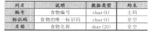

          (6)数据库实现
          通过SQLite, 冰箱保存着食物的各种资料以便于查找。
        表4 NowTab1
          NowTab1 保存着上一次冰箱的食物表格, 方便于与这次RFID 读取到得数据比对其中的变化,并且适当删除或者添加NowTab1 数据以便下一次的对比, 也可以显示出现冰箱内有的食物。
        表5 HistoryTab3
          HistoryTab3 保存着从冰箱曾经存放过的食物,以便于客户可以查找曾经买过的食物。
        表6 SureTab2
          SureTab2 保存着冰箱基本需求的食物表。这表是为了确认如果NowTab1 表的食物缺少一定量时跟SureTab2 对比,某食物缺少了超过界限时,就会启动购物程序并且购买缺少的食物防止冰箱食物缺少。

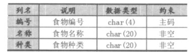

        表7 NameTab4
          NameTab4 保存着与编号相对应的名称。NameTab4是为了方便从RFID 读到的信息中得出此食物的名称。
          若查到不到名称, 则可以通过编号网上查找到名称并且添加到AddrTab5 表中以便以后查找之用。
        表8 AddrTab5
        AddrTab5 可以根据地址编号得出地址名。AddrTab5是为了方便从RFID 读到的信息中得出此食物的生产地址。若查到不到地址,则可以通过地址编号网上查找到地址并且添加到AddrTab5 表中以便以后查找之用。

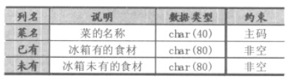

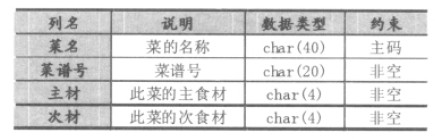

        表9 Cookbook5
          可以根据Cookbook5 先列出冰箱可以烹饪的食材跟菜谱。Cookbook5 是数据库存储的菜谱,方便从冰箱现有食材中查找到可以烹饪的菜谱。Cookbook5 可以通过网上下载菜谱保存到数据库中。
        表10 RDCookbook6
          可以通过RDCookbook6 得到推荐的食谱。RDCookbook6是冰箱现有食材根据Cookbook5 的菜谱得出现在最有可能烹饪的的菜谱罗列出来。
