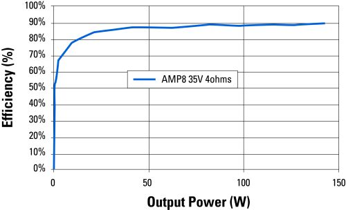

        如图3所示,在4Ω负载、功率输出为低于50W至120W的情况下,每通道的效率约为90%。对高通道效率作出贡献的主要因素包括产生低通态和开关 耗损的DirectFET MOSFET IRF6665。同时,因为集成式驱动器提供了安全死区时间,所以设计没有出现交叉导通。
        图3:在4Ω负载下,功率输出从低于50W输出提高到120W,测量的效率曲线显示每条通道的效率约为90%。

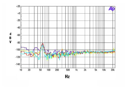

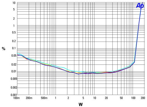

        同样地,针对失真进行的测试显示,在广泛的输出功率范围内,每条通道的THD+N性能都是一样的。如图4所示,当每条通道低于50W时THD+N便 会小于0.01%,并会随着输出功率上升而增加。例如,当每条通道的输出为100W左右,失真程度便会上升到0.02%。这种性能在整个20Hz到 20kHz的音频范围内都会保持一致,即使输出功率由每通道10W增加到50W(4Ω负载下)也不会改变。如图5所示,每个通道的基噪在整个音频范围内都 维持在-80dBv以下。噪声是在无信号输入和400kHz的自振频率下测量。
        图4:当每个通道低于50W时,总谐波失真加噪声(THD+N)便会少于0.01%,并会随着输出功率上升而开始增加。

        图5:当无信号输入时,每条通道的基噪在整个音频范围内都保持低于-80dBv。
