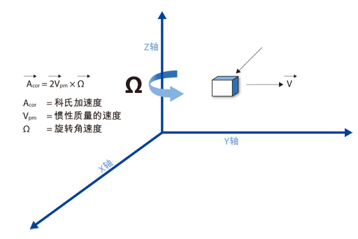

        提供运动处理能力的关键技术,就是传统上用于测量绝对旋转速率的陀螺仪。振动质量陀螺仪利用科氏加速度在一个结构的两个共振模式之间产生的能量传递,科氏加速度出现在旋转参照坐标系中,并与旋转角速度成正比,参见图1。陀螺仪通过测量科氏加速度来获得角速度(Ω)。
        图1:科氏加速度出现在旋转参照平面中,与旋转速率成正比。
        振动调谐音叉质量陀螺仪通常包含一对振幅相等、方向相反的振动质量块。当陀螺仪旋转时,科氏力引起与旋转角速度成正比的正交振动力。好的陀螺仪设计应具有 较高的科氏加速度和较低的机械噪声。要获得较大的科氏加速度要求惯性质量具有较高的速度(这个速度是在静电力驱动下产生的),要获得高灵敏度要求集成电路 (IC)放大倍数较低以降低噪声。

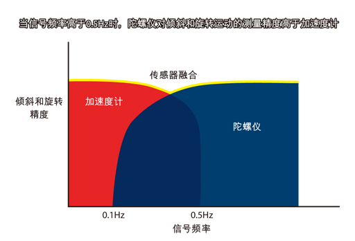

        在跟踪倾斜和旋转运动时,加速度计在设备不运动时提供更准确的加速度测量,而MEMS陀螺仪在设备运动时测量精度更高。如图2所示,传感器融合算法通常用来把加速度计和陀螺仪的数据相结合,从而在较宽的频带内实现准确的旋转测量
        图2:传感器融合算法把加速度计和陀螺仪的数据相结合,可覆盖更宽的运动信号频率范围。
