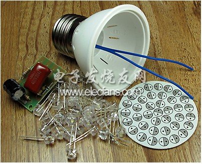

材料:
      1、40个散光型白色高亮度草帽LED (LED规格:3.2~3.4V 电流小于20毫安 亮度1400MCD)
      2、装配好的塑料外壳和E27罗口灯座并引出导线
      3、38LED灯板PCB一片
      4、焊接好的电源板一个
[url=http://www.diybcq.com/data/12-08/37582820080804/1345451510_d19d4434.jpg] [/url]

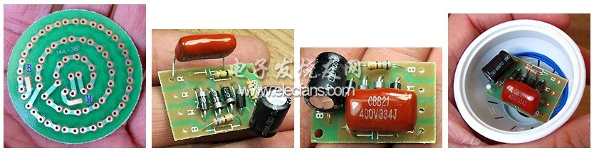

      将灯头内引出的两根蓝色软线焊接到电源板上标有“R”的两处焊盘,电源板的 M 端接LED板的中心焊盘,B端接LED板的外圈焊盘。最后将电源板上预留的孔套入灯壳内的固定塑料柱上,顺便用烙铁烫一下塑料柱可以固定好电源板。LED灯板可以卡在灯壳内,一般比较紧密也可以用热溶胶分别固定电源板和LED灯板,防止晃动和意外短路。做好的LED灯不但很轻不容易摔坏,而且亮度相当于5W的节能灯还很漂亮哦!制作注意事项:请仔细多次后通电试验,注意人身安全,谨防触电!
