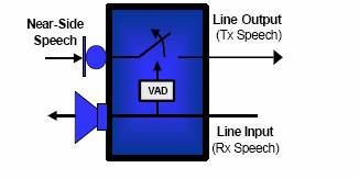

图1:半双工解决方案
解决回声问题的最基本方法就是在检测到远端语音时禁用近端语音通道,这虽然能消除声学回声,但每次只允许一个人说话。举例来说,就传统的对讲机而言,按下通话按钮,就不能听到其它在线人说的话了,因此双向无线电通话规则中要求说话人讲完话时必须明确表示“完毕”。后来又有新技术用语音活动检测器 (VAD) 取代了通话按钮,它能在检测到远端语音时自动开/关近端语音通道。在移动通信初期阶段,我们尚能接受这种有局限性的技术,但随着用户逐渐习惯于全双工有线通话,他们今后不再接受这种限制性的单向通话技术。因为全双工有线通话技术使他们能够随意交流,表达想法,同意或不同意对方的观点,随时停顿,不用担心扩音器突然不能使用。

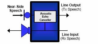

图2:传统回声消除技术
下面我们将讲述为什么几乎所有手机、免提设备以及带扩音器的电话均提供某种回声消除技术。目前,几乎所有设备都通过监控远端信号,然后从接收信号中去除远端信号这一基本方法来消除回声。如果回声量已知且保持不变,那么上述方法就很容易实现回声消除。但实际上回声幅度及时间取决于无线设备使用的环境,而这一环境经常会发生变化,为此传统回声消除技术需要持续监控近端及远端信号。声学回声消除器算法用近端扬声器的参考信号来估算回声通道,并从近端扩音器信号中去除回声。
自适应滤波器的设计与调节是回声消除性能的决定性因素。滤波器通常使用音频信号已知的特性来计算回声估值,并就此调节滤波器的参数,以尽可能减小误差。我们通常用归一化最小均方 (NLMS) 算法来更新滤波器系数,以此来消除回声。该算法可最小化消除器的均方误差,该误差为残余回声。自适应通常根据信号功率加以归一,以独立于信号电平。
我们在大多数情况下都能以足够的准确度进行上述计算,以降低可感觉到的回声。问题在于,算法能否发挥作用,取决于扬声器与扩音器之间的回声路径的稳定性。只要电话附近出现阻碍声音传递的物体(比方说把手里的电话放到桌面上,触摸键区,把纸张盖在扬声器上),或当扩音器到扬声器的距离变动时(带线话筒放回原位),回声路径就会发生变化。当路径变化时,算法就要根据新的回声路径进行调整,这就会出现延迟。在自适应延迟过程中,回声就会在近端信号路径上传输。
在设计回声消除器时,了解这种器件的工作环境十分重要。扩音器与扬声器是否处于固定位置?位置变动是否会对正常工作产生影响?器件工作环境允许的最长回声路径是多少?预计噪声有多大?噪声是否会发生变化(比如在汽车环境中)?设备音量应有多大?扬声器与扩音器间的回声返回损耗多大?近端通话人的讲话音量与扩音器端的回声相比应有多大?只有回答了上述问题,才能设计出可根据已知环境进行调整的最佳传统回声消除器。不过,当环境改变时,滤波器系数还在适应新的回声通道,我们就已经听到回声了。根据初始参数设置的不同,适应过程需要 5 到 10 秒的时间。

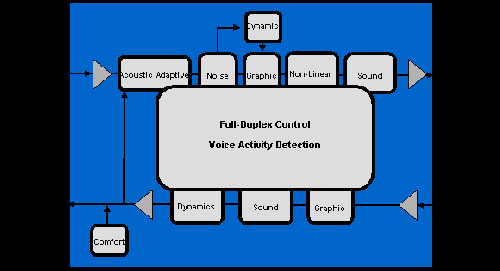

图3:新方法将回声与噪声消除与其它音频处理技术相集成
为了解决传统技术的局限性,我们开发出一种可提高无线音频质量的新方法(如图 3 所示)。新老方法的基本差异在于:新方法将回声消除、噪声消除与其它音频信号处理功能相集成,统一由新型全双工控制模块来控制。这种方法采用同一核心 NLMS 算法,不过拥有一些专门特性,这不仅能够充分发挥这种集成型方法特有的系统技术广度优势,还能动态调节系统参数,以便加速 NLMS 的重新整合。
全双工控制技术是新方法能够提高性能的关键所在。通过将无线通信设备的音频部分与最新数字信号处理技术相结合,就能采用非线性控制算法,就突发的环境变化做出调整,如背景中的关门声或用户拿电话的手突然做出什么手势或动作等。由于在主控制器下同时优化了不同控制算法,从而进一步提高了音质。最后,由于采用了更强大的信号处理架构,因此我们还能添加新功能,如在背景中填充自然发声的舒适噪声以补偿噪声背景的改变,避免出现噪声抽送 (noise pumping)。
将近端与远端音频路径所有关键元件的系统处理技术加以整合,进而优化通话两端的信号质量,这对前代 DSP 来说是非常困难的。近期推出的 DSP 在性能与高级片上存储器容量间实现了适当平衡,其算法的复杂程度与音频处理的集成度都足以适应不同音频元件快速优化的要求,有助于实现最佳无线话音质量。
新方法的工作原理
新方法用整个系统来了解当前工作环境的情况,并动态调节系统参数以获得最佳性能。分析与参数调节是集成式全双工控制的任务。全双工控制技术可评估近端与远端信号,首先确定信号目前是否处于工作状态,然后从不同角度评估信号质量。根据上述信息,全双工控制机制将对各模块进行全面的动态调节,以提高近端与远端信号的质量。
近端信号通道上的全双工控制机制控制着非线性处理器、回声消除器以及噪声消除器的参数,以降低回声和噪声。远端信号路径上的全双工控制机制控制着动态处理机制,调节音频信号,在降低扬声器非线性的同时提高音量输出。两个信号路径上都采用图形均衡器与音质增强技术。图形均衡器用于调节变送器(扬声器与扩音器),也可用于调节音频信号的频率特性。音质增强技术则用于调节音质,以实现最佳的话音清晰度。
使用这种系统技术的特点在于,全双工控制技术采用系统了解到的环境信息实现了更高音量与更低回声,并能快速适应不断变化的环境。
