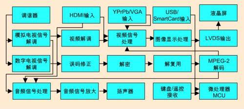

图1:液晶高清数字电视系统构成图。

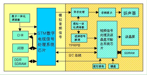

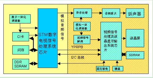

图2:液晶高清数字电视接收嵌入式(Add-on)解决方案。

液晶高清数字电视结构原理
液晶高清数字电视通常由数字电视接收通道、模拟电视接收通道、音频信号处理放大通道、视频信号输入处理及显示输出通道、微控制系统以及电源系统组成。
数字电视接收通道由调谐器接收数字电视信号,将数字中频信号输出到数字电视信号解调单元,解调出数字信号,经过误码修正(FEC)、解密(DES)、解复用(Demux)、MEPG-2解码,一路输出解压后的标准的数字视频分量信号到视频信号处理及显示输出通道,另一路输出解压后的数字伴音信号(I2S)到音频信号处理放大通道。数字电视接收通道决定了数字电视接收的主要性能指标,诸如接收灵敏度、对应载噪比的误码率(BER vs. C/N)、干扰抑制、回波抑制、I/Q不平衡等。在设计中,应特别关注其中的ADC、滤波器、放大器、时钟电路。
模拟电视接收通道由调谐器接收模拟电视信号,将模拟中频信号输出到模拟电视信号解调单元,一路解调输出复合视频信号经视频解调将标准的数字分量信号输出到视频信号输入处理及显示输出通道,另一路解调输出音频信号或伴音第二中频信号到音频信号处理放大通道。PAL/SECAM/NTSC 3D亮色分离技术的应用实现了完全的亮色分离。
音频信号处理放大通道由音频信号处理及音频信号放大单元构成,负责电视伴音解调、I2S数字伴音变换、环绕声处理、音频控制及放大输出。SRS、杜比环绕、自动音量调整(AVL)、多段均衡、伴音延时、I2S信号(来自HDMI和数字电视伴音)接收等都是液晶数字电视常用的音频处理技术。
视频信号输入处理及显示输出通道由YPrPb/VGA输入、HDMI输入、视频信号处理、图像显示处理、LVDS输出和液晶屏构成,承担标准分量信号的输入变换、图像处理及质量改善、图像显示格式变换控制以及LVDS调制输出等任务。而图像噪声检测及自动3D图像降噪技术、带运动预测和补偿的去隔行变换(De-interlacer)技术及图像质量改善技术(LTI、CTI、对比度加强、清晰度加强、多维色彩修正、GAMMA校正)的应用又确保在液晶屏上显示出完美的图像。
目前液晶高清数字电视解决方案可分为数字电视接收嵌入式(add-on)解决方案和单芯片解决方案。其中,嵌入式解决方案是在已有的模拟液晶电视基础上附加数字电视接收功能,数字电视接收通道经MPEG-2解码及编码后输出分量视频信号(YPrPb),再输入到模拟液晶电视单元,构成完整的数字高清液晶电视。现在的数字电视接收嵌入式解决方案成熟度高、开发周期短,但总体成本偏高,系统设计及图像处理显示性能不够优化。

意法半导体(ST)的液晶高清数字电视解决方案包括数字电视接收嵌入式解决方案及单芯片解决方案。
由图2所示的数字电视接收嵌入式解决方案框图可看出,数字一体化调谐器包括数字射频频率调谐和信道解码两部分,从接收到的数字电视射频信号解调输出标准的MPEG传输码流信号。未特殊加密的MPEG码流直接输入到ST数字电视信号解码芯片中进行处理;对于特殊加密的MPEG码流,首先输入到CI卡回路进行解密,再将码流直接输入ST数字电视信号解码系统芯片进行处理。经ST数字电视信号解码系统芯片的MPEG解码和信号编码,AD变换输出模拟YPRPB和立体声音频信号,到已有的模拟电视系统显示数字电视图像,从而构成完整的液晶高清数字电视。
以下是ST数字电视信号处理解码芯片的主要功能及特点:
高性能200MHz 32位CPU内核;
2路串行或并行码流输入,1路双向码流接口,共计3路码流接口;
可编程传输接口(PTI):适于DVB、ATSC、OpenCable、DIRECTV的传输码流解复用,集成DES及DVB解扰;
一路MPEG-2高清解码;
模拟RGB或YPRPB输出,1080I、720P、480P、480I;
模拟PAL/NTSC复合视频信号(CVBS)和亮色(YC)信号输出;
内置基于位图字符(OSD)发生器;
一路数字音频解码,可实现MPEG-1、MPEG-2、MP3、AAC和AC3解码;
5.1声道数字伴音转换为两声道输出;
两路24位DAC输出模拟音频信号,一路S/PDIF数字音频输出。
