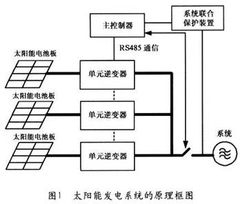

图1为大规模太阳能发电系统的原理框图。
该系统的特点是,太阳能电池板和单元逆变器分组与系统相连(AC连接),将系统保护等信息汇总后作为信号发送到主控制器,并由此控制器控制各单元逆变器(通过RS485通信连接到菊花链连接)。

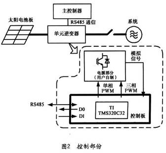

每个单元逆变器的控制部分如图2所示。

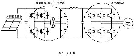

通过使用本公司的标准DSP基板(PE—PR0/C32),可实现以上规格的MPPT控制及系统联合。在该基板的基础上添加通信等功能后形成图2所示的控制板部分。电源部分由终端用户设计制作。主电路如图3所示。
