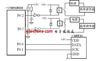

由二者组成的温湿度控制器的硬件连接如图1所示。
图1 C8051F020与SHT11的接线图
利用I/O端口初始化程序启动优先权交叉开关译码器把P0.0、P0.1引脚分别配置成SDA
(串行数据)、SCL(串行时钟),然后分别接SHT11的DATA和SCK,在时钟的控制下来完成对SHT11采集并进行A/D转换后的温湿度数据的读取,P0.2、P0.3被配置成基本输入输出,根据读取的温湿度值的高低来控制两个继电器,进而达到控制温湿度调节器的目的。在串行通信过程中主器件为8051F020,从器件为SHT11。
