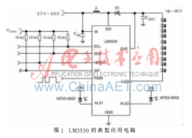

        传统小面板LCD显示屏的背光通过一对白色发光二极管(LED)来实现。对于小面板LCD,白色LED并联使用,并由一个充电泵供电。主要原因在于充电泵的成本较低,且每个LED的亮度均匀性要求并不十分严格。而大面板LCD使用6个或以上的LED,其均匀性和效率要求非常严格。在这种情况下,充电泵无法满足其要求,而升压转换器在这方面优势明显。美国国家半导体新推出的LM3530不仅可向多达11个串联白色LED供电,还可控制电流。图1为LM3530的典型应用电路。
        LM3530具有1 A限电流的特征以及从2.7 V~5.5 V的输入电压范围,使设备可作为一种多用途的背光电源,非常适合用于单一锂电池的电压范围。通过I2C可兼容接口在5 mA~30 mA范围内调节最大LED电流。与传统的WLED驱动器拓扑结构不同,LM3530拥有真正的关机功能以提高效率。此外,它还具有高达43 V的过电压保护功能。LM3530最强大的功能在于其具有支持环境光感应(ALS)和动态背光控制(DBC)的能力。

        从典型应用电路上可以看到,LM3530集成有将模拟输出环境光传感器信号转换成用户指定亮度级的双输入环境光感应接口(ALS1和ALS2)。环境光感应电路具有4个可编程边界,定义了5个环境亮度区域。每个环境亮度区域对应1个可变编程亮度阈值。可编程的ALS接口用来接收来自ALS1或ALS2的最低电压和最高电压,或选择接收来自ALS1或ALS2的环境光信息。在区域改变之后,LM3530将发出中断信号,处理器可调节键盘发光二极管或进行其他操作;ALS输入端还可以使用近程传感器,当有电话呼入且用户接听电话时,手机可让LM3530选择接收近程传感器输出。LM3530将锁定显示屏并相应地减弱背光,以节省电能并防止误触发触控面板。除ALS和DBC以外,12位调光器能够轻松地平顺调光的工作。与此同时,在任何给定的最大LED电流设置条件下,可采用127指数或线性调光级别进一步调节LED亮度。

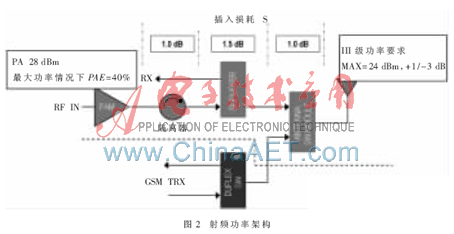

         图2为射频功率放大器的损耗和低效率架构。在RF IN处,功率为28 dBm,对于天线处的III级功率要求,最大输出功率为24 dBm。因此,在最大功率时,附加功率效率(PAE)仅有40%。除PAE外,射频功率放大器的另一个重要规格是邻道功率/泄漏比(ACPR/ACLR)。由于功率放大器和其他子系统具有干扰无线电信道或系统的倾向,因此PAE和ACPR/ACLR常用来特征化功率放大器和其他子系统的失真。为保证高线性,无论是在正常或极端条件下,其均应符合规格的要求。

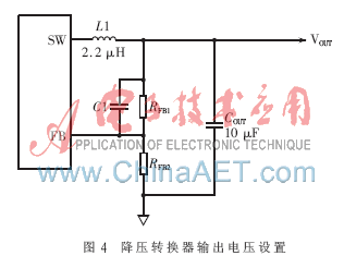

        LP8720的降压转换器通过I2C和GPIO支持动态电压调节,这意味着系统设计人员可根据其偏好,使用I2C或GPIO来实现DVS。通过2 MHz的切换频率来使用2.2 μH的小电感器。自动PFM/PWM开关保证降压转换器能在不同负载情况下高效工作。可通过选择外部反馈电阻器网络来设置降压转换器输出电压,如图4所示。可调节Vout来使FB插脚处的电压等于0.5 V。FB插脚至接地(RFB2)的电阻约为200 kΩ赘,这有助于让流经电阻器网络的电流保持在最小值,但仍足够大,不会受噪音的影响。对大于或等于0.8 V的输出电压,应通过附装电容器C1来增加零传递功能。
