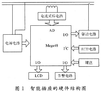

计算机智能节能插座的硬件结构图如图1所示。该控制器以AVR mega 48为控制核心,外围电路主要由电流采样电路、模/数转换参考电压电路、状态显示电路、键盘输入电路和实时时钟构成。电流采样电路用于检测计算机的运行状态和过流保护;数/模转换参考电压电路为电流的采样提供参考;状态显示电路表明插座当前的运行状态;键盘输入实现普通插座与智能插座的切换、设置待机临界电流值、设置分段开关的时间点。计算机主机运行状态通过主机接口的电流互感器检测,过流保护通过另一互感器检测,当电流大于额定电流一定时间时切断受控插座的电源,对外设起到保护作用。由于互感器的感应电流较小,在数/模转换过程用对参考电压的要求较高,该设计采用带隙恒压源TL431作为A/D转换的参考电压。不同的计算机主机的待机电流可能不同,因此通过外部键盘可以采样待机电流为临界值,同时可以设置插座作为普通插座使用;RTC时钟由PCF8563构成。

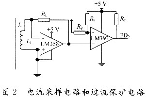

该设计采用电流型电流互感器采样交流电流,一路采样主机接口电流实现开关控制,另一路采样受控接口电流实现过流保护(见图2)。电流互感器的输出信号经过I-V变换后用mega 48采样,根据互感器的变比系数可以计算出电流的有效值。I-V变换的输出电压经过比较器后,若达到过流极限(设定为10 A)则触发外部中断,经过中断程序处理判断是否达到过流值并执行过流保护动作。

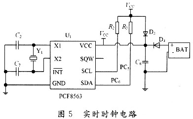

实时时钟电路为定时开关提供精确的时间。用CR2025镍氢纽扣电池作为PCF8563的后备电池(见图5)。

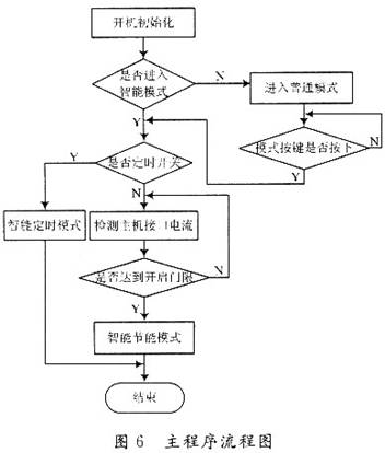

主程序主要完成对I/O,定时器的初始化、读出存储在E2PROM中的系统参数,同时根据模式设定进入相应的处理程序。该插座可运行于3种模式:智能定时模式、智能节能模式和普通模式。模式的切换通过模式按键来选择。参数的测量主要由中断服务程序定时完成。图6为主程序流程图。
由于不同的计算机待机电流大小不一样,因此在使用前需采样主机的待机电流。首先将主机进入待机模式,通过模式按键进入中断后采样此时的电流,并存入E2PROM中。
