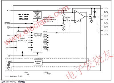

MAX4822/MAX4824继电器驱动器具有节电特性,可在FET先导通一段时间后降低驱动器电压。最初时输出驱动器为完全饱和导通的FET。经过一段可调延时后,FET上的压降调整为寄存器编程值。该延时可由外部电容设定(图1)。
节电特性能同时降低继电器线圈功耗和电源功耗。该器件的输出驱动器具有ON和OFF两种状态。
ON状态具有两种不同的状态,被称为“启动状态”和“节电状态”。在启动状态时,输出FET完全饱和导通。经过由PSAVE引
脚端电容设定的时延后,器件进入节电状态,此时FET上的压降由控制回路调节。

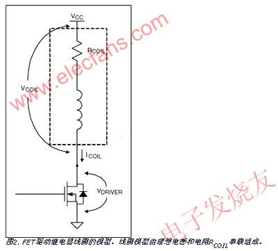

为了说明节电模式下的节电原理,可以对两种ON模式下的功耗进行比较。假设继电器线圈具有100直流电阻,系统使用5V电源。图2给出了由理想电感和电阻RCOIL组成的继电器线圈模型。

在节电状态下,FET输出端电压被调节为电源电压的某一百分值,该电压由内置寄存器设定。这意味着,图2所示电压VDRIVER由内部控制回路调节。回到前面所举例子,假设VDRIVER为50% (尽管MAX4822/MAX4824的允许范围为10%至70%),则线圈的功耗为:
VCOIL = 5V- (50% * 5V) = 2.5V
ICOIL_PS = VCOIL/RCOIL = 2.5V/100 = 0.025A
PCOIL = 2.5V * 25mA = 0.0625W
